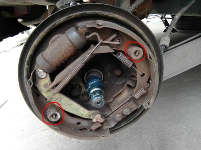

有很多新手司机都曾经出现过忘记松手刹而开车的情况,常出现在机械手刹配自动挡车型上,偶尔也有手动挡车。因为电子手刹即使忘记放,踩油门后会自动松开手刹,即使不自动松开,那也无法起步,电子手刹刹车力是很强的,所以电子手刹不会出现忘记松手刹的情况。如果是手动挡车型,忘记松手刹会很难起步,起步会熄火,除非起步时加的油门很大。所以只要是使用了机械手刹,都是要注意的,起步前不要忘记松开手刹。那么忘记松手刹会有什么危害呢?
首先要看拉的松紧程度和行驶距离,如果拉的不紧,行驶距离不长,对车是没有多少影响的,就是会多磨损点手刹片,多浪费点油而已。实际中绝大部分人都是在拉的不紧的情况下行驶的,因为拉的太紧几乎就跑不动,即使是新手也很容易能察觉到,拉的不紧一般行驶一两公里是没有问题的,手刹片也磨损不了多少。如果拉的比较紧,真的就没察觉到,或者行驶速度快距离远,手刹片会磨损非常严重,一次就能磨损达到更换手刹片的程度。刹车片磨损发热量过多,会产生冒烟的现象,有焦糊味,热量也会会传递到周围部件,高温会使各个部件强度下降甚至变形,这是非常严重的了。
非常严重的情况只有在拉的稍紧的情况下才能出现,拉的紧是比较容易察觉到的,实际中几乎没有遇到一次性就把手刹片磨损到极限的,或者产生其他更严重后果,所以大家也不用太担心不放手刹而产生的严重危害。拉手刹行驶了一段距离,自己怎么判断有没有问题?如果没有冒烟,也没有很大的焦糊味,那一定是没有问题,也不需要做检查。如果有很大的焦糊味,且有烟冒出,自己检查一下手刹是否还管用,松开后是否能够回位,拉上后力度是否和以前一样,坡道上是否还能刹住。如果感觉和以前差不多,那一般也是没有问题的,可以抽时间去4S店检查一下即可。
