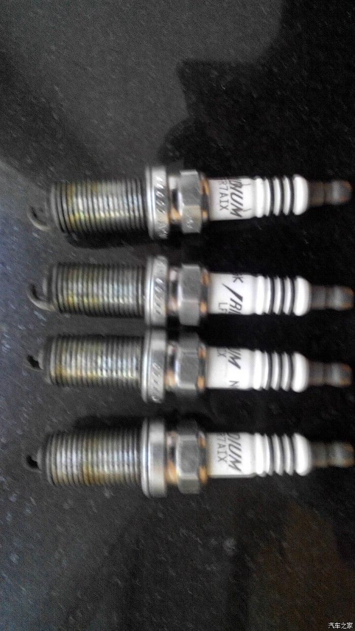

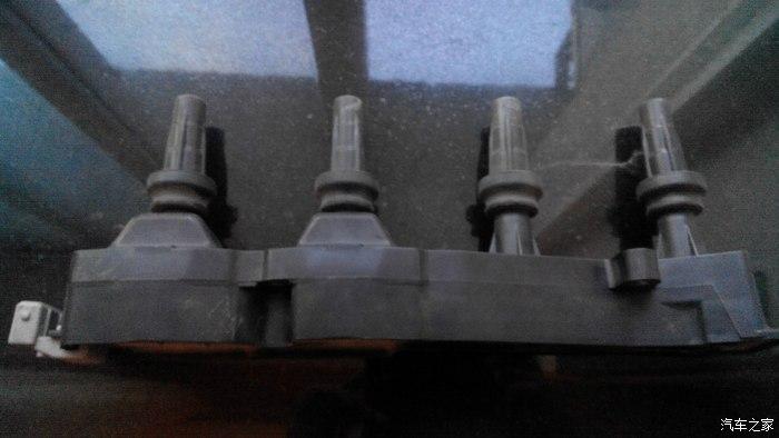

昨天发现1档起步和2档挂入离合全抬后踩油门车子顿挫一两下,感觉像油路供油中断似的。想起前两天保养时修理工说我的火花塞间隙大了,上次是三万二换的NGK LFR7AIX铱金的,已经跑了七万八千多了,四万多了。到修理厂检查说点火线圈坏了导致1缸和4缸电压不稳将1缸火花塞击穿。没办法换线圈吧,电话4S店说1160元,我晕!只好找熟人开的修理厂帮进了一个品牌的,但不是原厂的380元换上了,另外又换了4个电装PKH20TT4506的双白金火花塞,然后试车一切正常。我的车是09款的2009年7月生产S30 这个线圈是不是到寿命了,我家的另一辆爱丽舍11万了也没坏不知道是不是配件质量不行。前天看到坛子里有人也换过好像是法雷奥的网上买的5百多,我的这个好像是辉圣的。今天发帖跟大家说说是不是这车到了该大量换件的时候了。
