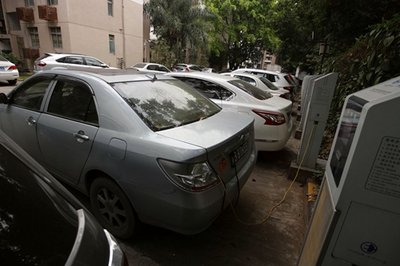

   一、正确充电方法
   1、在使用过程中,应根据实际情况准确把握充电时间,参考平时使用频率及行驶里程情况,把握充电频次。正常行驶时,如果发现电量表指示灯红灯和黄灯亮时,表示应该充电了;如果只剩红灯时,需要停止运行,尽快充电,不然电池过度放电会影响电池的使用寿命。
   2、在充电时充电插头会发热,这是因为插头接触不良引起的,同时也意味着插头或充电口松动,极有可能损害电池或充电器,插头发热一定要注意,尽快断电,检查无误后再进行充电。
   3、充满电后运行时间较短就充电,充电时间不宜过长,否则会形成过度充电,使电瓶发热。一般情况蓄电池平均充电时间在8-10小时左右。
   4、多数充电器在指示灯显示充满电后,实际充入电量约是97%~99%,虽然差1%~3%的电量对续行能力几乎无影响,但会形成欠充电积累。所以当电池指示灯显示电已充满时,尽可能再多充一会儿。并且每天充电可使电池处于浅循环状态,有利于延长电池寿命。
