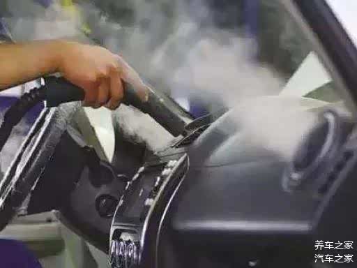

二:注意空调的清洗。
有些新手总是要等到空调效果不好时,才想起清洗空调,这是不对的。应该做到的空调滤清器要定期更换,因为北京春天沙尘较多,柳絮飘飞,这些都会沾在滤清器上,容易滋长细菌,使空调产生霉味,另外,冷凝器也要定时清洗,而且要将水箱拆下来,清洗才能彻底。

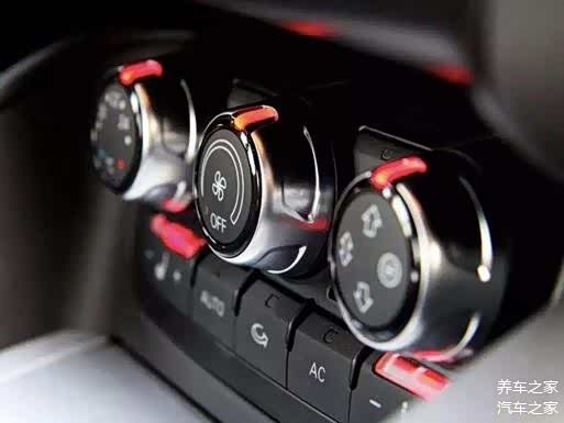

三:停车后,先不要关空调。
车主到达目的地后,一般都是关上空调车门后就直接离开。与秋冬季节不同,炎热的夏季里,车内外的巨大温差会导致空调系统发霉,进而滋生霉菌。因此车主应在到达目的地之前几分钟关掉冷气,开启自然风,使空调管道内的温度回升,消除与外界的温差,从而保持空调系统的相对干燥,避免霉菌繁殖。

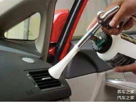

四:定期开放大风量。
有的车主因为不喜欢空调开到高挡时发出的噪音,因此很少或从不将空调开到大风量。但是空调使用时会吸进很多灰尘,定期开大风能将空调风道内表面的浮尘吹出来,这是保持空调清洁的一种简单的方法。另外,也要用专用的风道清洗液进行杀菌、清理和除异味。
