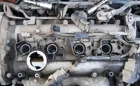

一、防止异物落入气缸
更换火花塞时最怕的就是这个。像比较多的是灰尘掉入缸内,因此更换时应对缸线附近的灰尘清理一下(可用气枪先吹一下);拆开火花塞时,更要小心螺丝、小螺帽、砂子等异物进入气缸内,一但进入且未察觉到,那必然是严重的问题,缸内掉入硬物会使活塞及缸壁受到重创,甚至使发动机有报废的可能。

此外,为防止更换火花塞时灰尘、异物等进入发动机缸内,也需要先用气枪吹净要换的新火花塞;

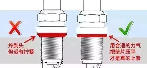

为防止将火花塞连接处的螺纹拧坏,不可用很大的力气来拧动板手,上紧时应使用力矩板手,一般汽车火花塞的拧紧力矩在25——30牛米之间;为了方便下次拆卸,可以在火花塞外表面涂些润滑油,让螺纹连接更加安全、可靠。

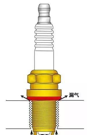

火花塞安装力矩过大,垫片过度变形,六角螺母有压痕,容易造成发动机拉缸,导致火花塞失火失效。力矩过小,不能起到预期的密封性能和传热效果,造成火花塞从螺纹处漏气,侧电极温度过高,造成火花塞失效!从而导致发动机点火失效,抖动。

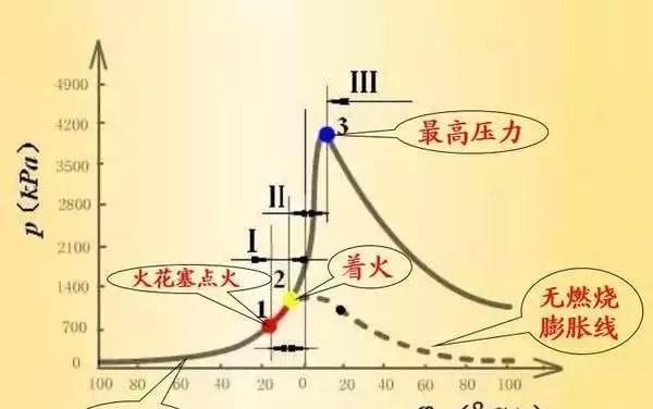

现代汽车发动机的压缩比一般为8~11,火花塞工作时,受到的压力是从大约1个大气压到活塞上止点的8~11个大气压,再到做功冲程的30-40个大气压,周而复始,火花塞受到的压力,大致是在大约1-40个大气压之间循环。如下图所示。
如果火花塞没有按照厂家规定的标准力矩上紧,就会产生正真意义上的漏气,高温高压的气体慢慢的泄漏而出,缸内的压力就随即变小。
火花塞没上紧的漏气,会造成发动机无力,怠速不稳,高速容易熄火,油耗增加,甚至发动机无法启动,严重导致火花塞故障、发动机损坏的严重后果。
下图是一个示意图,特意将火花塞螺纹和缸盖螺纹之间的间隙表示的很大,特意为了表示漏气是如何造成的。
将大多数带垫片的火花塞以厂家规定的标准力矩上紧,垫片自然会被压平,如下图所示。
不带垫片的火花塞也需要上紧。
