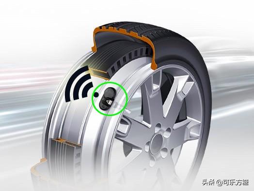

目前胎压检测按照检测方式分为直接式胎压检测和间接式胎压检测。
间接式式胎压检测通过对比四个轮胎的转速来进行判断,如果一个轮胎的转速与其他不同,则判断胎压出现问题,大部分车无法确定是哪一条轮胎出现问题。

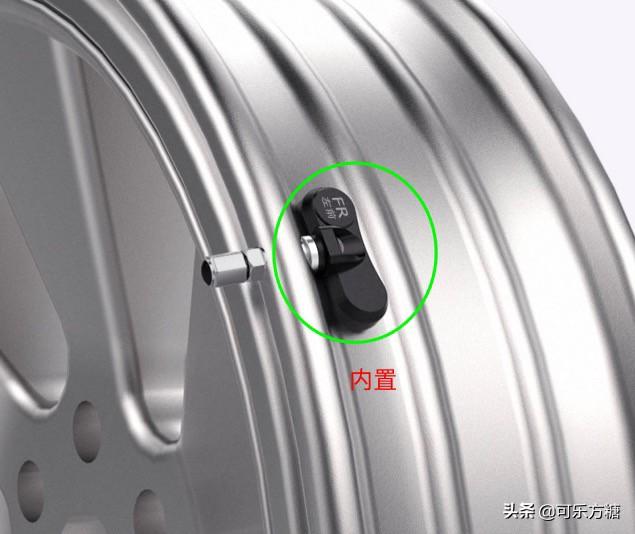

直接式胎压检测分为内置式及外置式。顾名思义一个安装在轮胎内部,一个安装在轮胎外部。都是通过传感器对轮胎内的胎压进行直接测量。
相比之下直接式胎压检测更准确,也能直接具体到出问题的轮胎。
外置式胎压检测安装在进气嘴上,及时轮胎爆胎后也不会对胎压检测造成影响。
内置式胎压检测安装在轮胎内部,爆胎后可能轮胎对挤压内部传感器,造成损害。
总之,轮胎爆胎后应停车更换备胎或叫拖车,不应在行驶,否则对轮胎造成损坏。
