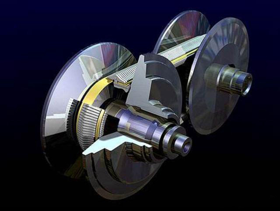

CVT的润滑和冷却需要通过变速箱油的循环进行
在CVT变速箱工作时,主要由钢带、链条、液压缸之间的冷却和润滑都是通过变速箱油进行的,变速箱的油泵控制变速箱油循环带走核心热量,再把变速箱油泵送到散热器进行散热。也可以说只要变速箱油循环正常,CVT链条和液压缸因为摩擦产生的热量都会通过变速箱油传递,而变速箱油在循环时也会给CVT的摩擦面提供润滑。不会带来过多的磨损。
