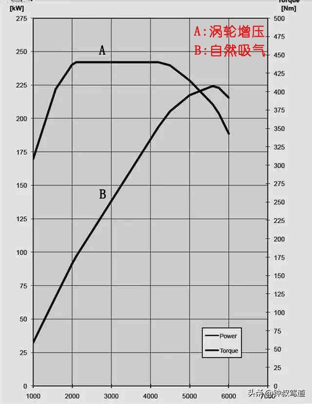

要想以最简单直观的方法来理解两者的区别,我们可以看下面这种发动机的扭矩与转速的关系图。
其中,我们很容易就能发现两者都有着最大扭矩输出点,比如A曲线(涡轮增压)最大扭矩大概是435N.m,B曲线(自然吸气)最大扭矩为400N.m。但两者的最大不同在于,涡轮增压发动机可以在一个转速区间内持续输出最大扭矩,而自然吸气发动机的扭矩输出值则是随着转速攀升,逐渐到达顶峰。
由此所带来的两种发动机发力特性就会有明显区别。通俗来讲,在实际驾驶中,你会发现自然吸气发动机油门踩得越深,随着转速攀升,车子就越有力,而且这个过程一般是比较线性的。
相比之下,涡轮增压发动机则不需要经常油门到底,只要转速维持在最大输出扭矩的转速区间内,稍微轻踩油门,便会有动力喷涌而出。

原因很简单,上个问题的扭矩输出曲线图就说明了一切,自然吸气发动机要想获得最大扭矩,往往需要把转速提升到一个相对较高的点,而在到达这个点之前,就会营造出踩多少油,动力就出来多少的感觉。
而涡轮增压发动机则明显不同。涡轮通常要在1500-2000转左右才会开始介入,因此动力会从疲软到突然爆发的现象,如果动力足够强,能够营造一定的推背感。因此不少年轻人会喜欢这种动力爆发的快感。
但涡轮增发发动机同样也有不足的地方,即转速超过最大扭矩输出转速区间最高点后,扭矩输出下降较快,会有种突然泄气的感觉。
