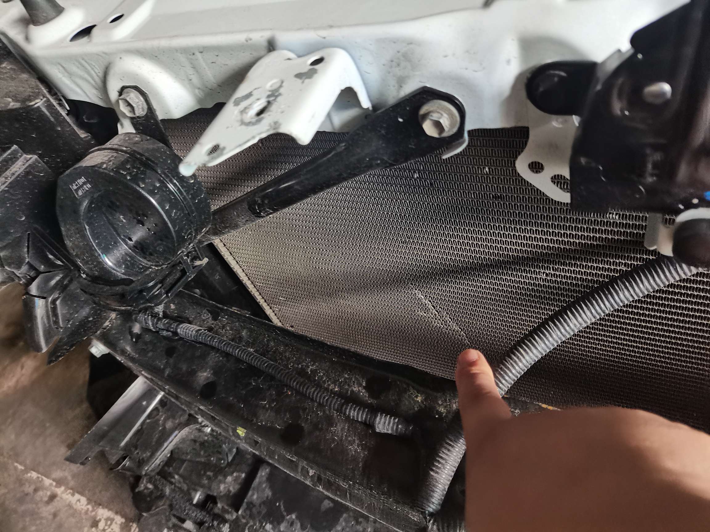

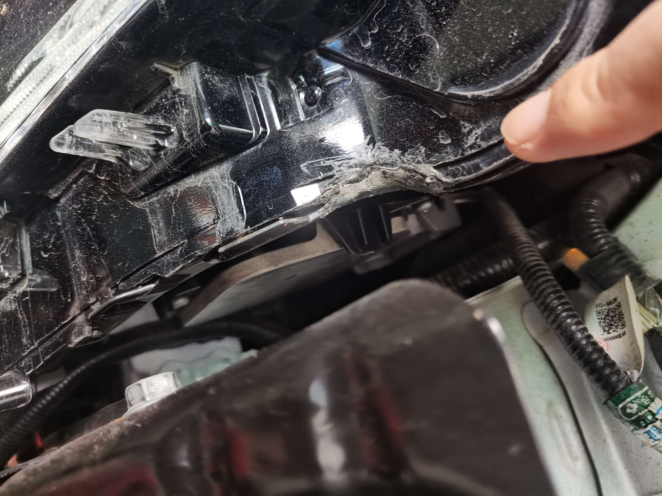

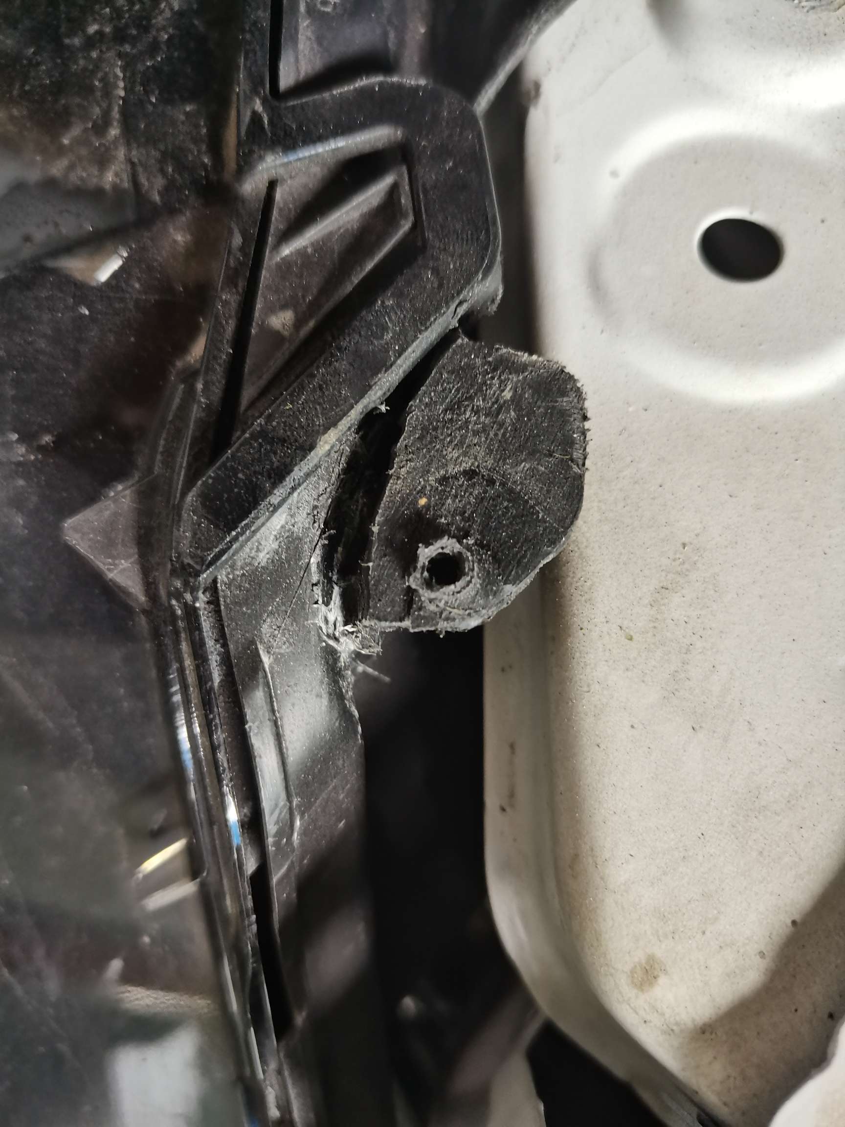

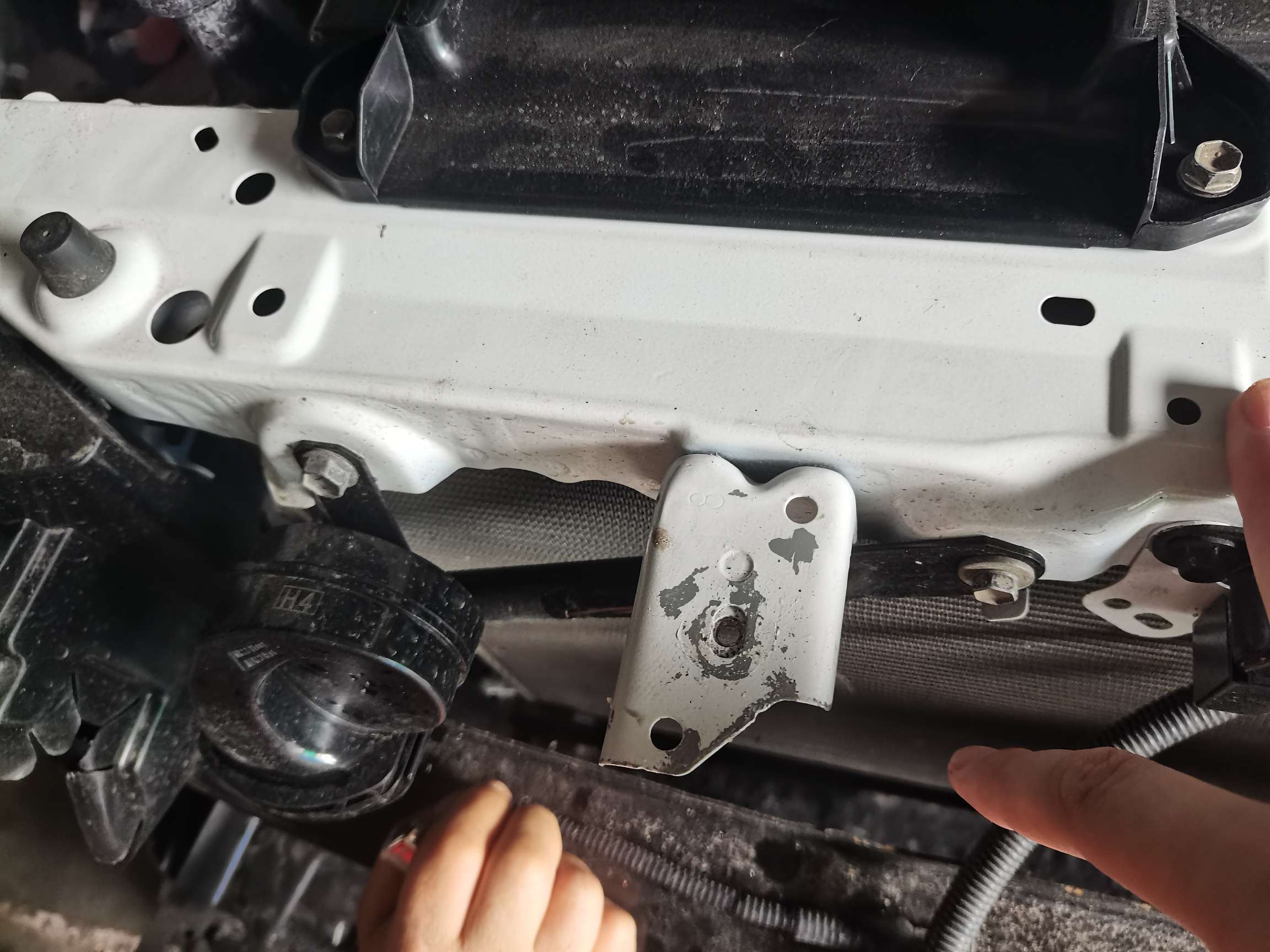

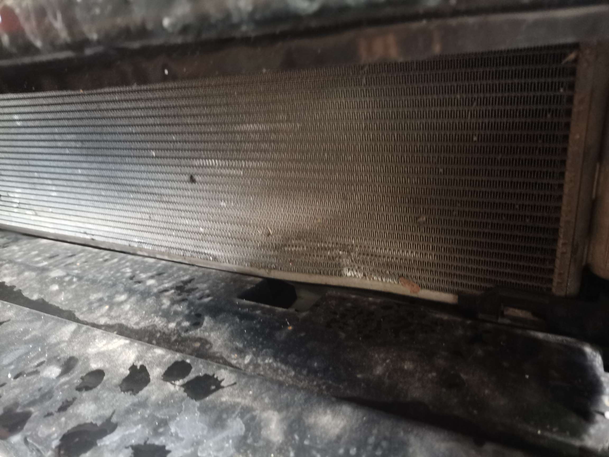

我是19款凯美瑞。2.5进口发动机那款。于2022年3月12号发生的交通事故,人保出险,然后送至南京丰田4S店维修。五月份等到4S店通知,说车好了。取了车,于6月4号发现车子有问题,调取保险公司的理赔单和4S店的维修清单后,发现保险公司赔付的两个大灯,冷凝器,气囊电脑,右前门倒车镜,右前门玻璃都没更换,两个大灯4S店给的回复是修复的,当时出事故的时候,两个大灯都撞没有了,也不知道从哪里修复的,然后气囊电脑刷的码,我都不确定下次再有情况气囊会不会炸,然后保护驾驶员

大灯焊接
防撞梁螺丝没上
防撞梁螺丝没上
大灯用胶粘的
大灯爪子焊接
大灯爪子焊接
大灯爪子焊接

大灯修复

冷凝器已破损,无更换
冷凝器
冷凝器
