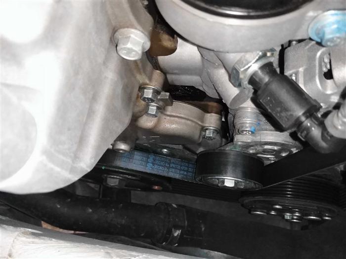

吉利博越5月3号买车,新车1000公里发动机漏机油,吉利官方回复:正常,是机油挥发,让出书面材料4S店不愿意,换发动机总成,厂家不愿意,只给我延保一年
4S店往机油里加了萤光剂,确认漏点是气门缸垫,正时盖板,机滤底座漏机油

我这个车发动机漏油在4s店维修站,技术总监(吉利认证的)亲自往机油里加了萤光剂,确认漏点是气门缸垫和正时盖板,机滤底座漏机油,已经维修两次了,现在不维修也不给处理了,说是正常,机油挥发
