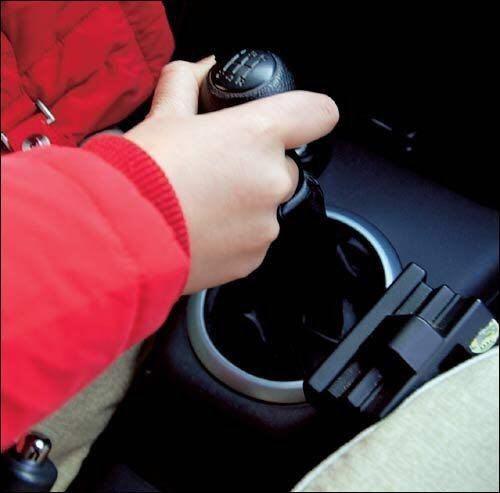

1. 右手长时间放在换挡杆上
不少开车的朋友会有此错误,一来可以让右手休息下,二来生活中、电影里的老司机都这么开,显得帅?不,此操作是不正确的。
长时间将手放到换挡杆之上,你或许会一直将拨叉压到同步器之上,同步器一直旋转,长时间可能会使拨叉出现磨损!
此外,不管是驾校还是赛车教练,都会告诉你,双手分别去握方向盘的3点和9点的位置,这是最正确的驾驶方法,你放一只手去换挡杆,帅不帅先不说,多不安全。
