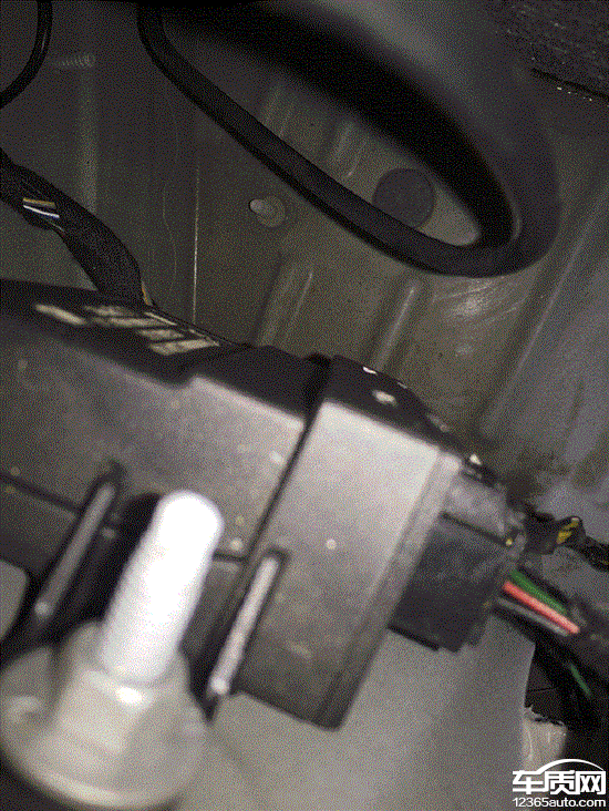

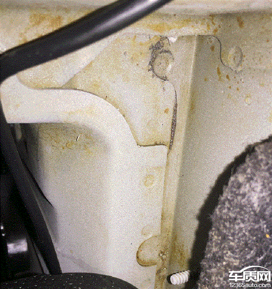

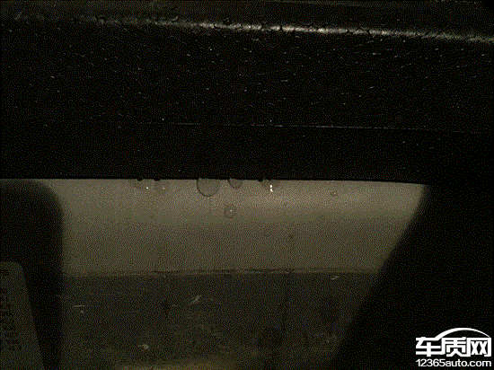

2017年10月5日,车辆仪表盘、液晶面板全部断电,无法使用。仪表盘所有灯光熄灭、所有指针无法运转,液晶面板无图像、黑屏,其他功能正常,可点火、可行驶。当天,车主自己查找原因,打开后备箱,放置备胎和工具箱的凹槽积水5厘米以上;电源箱积水同样5厘米以上,电源箱水体呈浑浊黄色,两个车辆电脑控制板被水浸泡,其中一个下半部分已腐烂。随后,车主自己把后备箱积水清理干净后,到修理厂维修,提升车辆后把电瓶箱积水放干,修理工拆开后备箱装饰板,在车辆上面用水管淋水检查漏水情况,车尾部左后方一个黑色盒子四周均存在严重漏水情况。此后,修理工在车尾部左后方一个黑色盒子周围喷注玻胶密封,并拆开后保险杠对左后方进行了检查,最后用水管淋水进行了监测,当天下午5点到晚上9点,维修4小时之久。晚上试车,仪表盘仍然不正常,出现间歇性“闪亮”情况,无法保持正常通电,液晶面板同样出现此情况。随后,10月15日,车主又将车辆驾驶至修理厂维修,拆开电源箱后,发现其中一个装电脑板的盒子已经腐坏,修理厂让更换电脑板,对电源箱进行除锈处理,并对漏水现象再次进行了检查,修理厂说可能是尾灯处漏水,并进行了维修和处理。经过两次维修后,目前车辆仍然存在漏水现象,近日小雨,后备箱出现明显积水,车辆后备箱左右两边仍然存在漏水,电源箱也出现一定的积水。近日,通过百度查询全国有多个车主出现类似情况,多个车主表示属车辆质量问题。希望通过车质网向车企反映,一个中美合资车企,怎么把车造成质量问题,经过两次维修仍然无法解决漏水问题,请车企给一个说法,什么原因造成的漏水?怎么处理才能彻底杜绝漏水?若车企无法解决,本人将通过其他维权渠道反映,通过自媒体平台展示雪佛兰汽车的真实情况。这是第二次在车质网投诉同一问题,第一投诉,车企一直未与本人联系。我不想黑谁,我只想知道怎么解决漏水的问题,我自己掏钱不行吗,你通用雪佛兰总得给我说说是什么原因造成漏水吧,这一点要求都达不到,若是在国外,通用你们早出门过问了吧。
