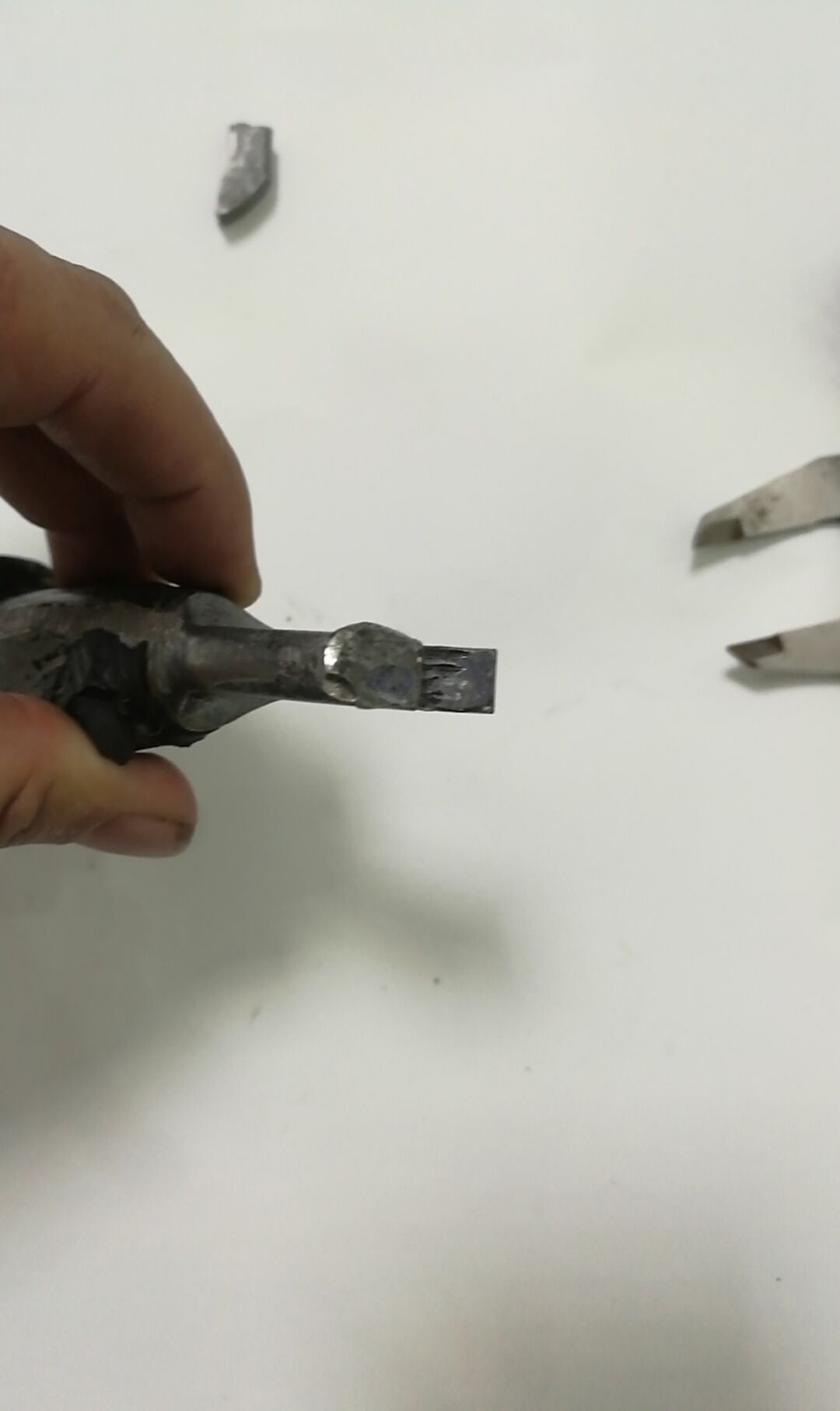

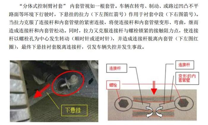

上汽通用生产的14款-17款昂科威全系前控制臂采用分体式轴,全国已发生一进多起,经碰撞、刮擦或未经碰撞脱落事故,上汽通用在采用一体轴专利声明中已明确申明其车辆的分体轴有缺陷,并有脱落的安全隐患。却迟迟不召回,在众多媒体曝光后,仍诡辩分体轴无安全问题,是经国家碰撞试验合格的。可是这在这样饱受质中,却偷偷的地18款全系改成一体轴了。我们已向国家质检总局寄材料,并在车质网投诉,要求相关部门介入调查,为广大老款车主更换安全性较高的一体轴。

新一体轴还是有强度问题导致断裂
发表于 2018-05-02 15:08
分体轴脱轴断轴严重!
