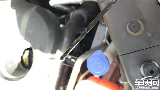

3月2号长安汽车发布CS75-1.5T召回通知,年前更换管子、升级ECU的车主,在网上查了召回信息,结果年前更换过的车不在召回范围,年前升级的车主给4S店打电话询问被告知此次召回处理方式和年前处理方式一样,年前厂家派人到4S店给我的车进行ECU升级以及更换了暖水管增加节温阀,但是刷完电脑后机油依然在增多,最严重的是车启动时冒黑烟更加严重,没有升级ECU之前黑烟很淡持续时间也就20几秒,自从升级完ECU黑烟更加浓烈,持续1分钟之久,升级ECU绝对只是欺骗,提高启动转速、稍微改变喷油嘴的角度,优化改变喷油嘴的雾化效果,这是ECU可以做到的,但其根本活塞环问题完全没有任何解决。更换活塞环就意味着开缸大修,人力成本巨大。长安汽车肯定不会这么干。长安机油量增多,长安cs75-1.5T和中国组装的crv都用了同一个日本厂商的活塞环,就是温度过低时形变量大于一个丝或者更多,待热机后活塞环才能恢复正常直径。敢肯定的是这次召回,更换燃油管,刷ECU没有解决机油增多问题,没有对症治疗,拿我们cs75-1.5T车主当小白鼠罢了。附件是年前按照厂家要求更换管子,升级ECU人员信息。希望各职能部门、厂家能正视此问题,给出解决方案,为盼! 全国CS75-1.5T车主集体维权诉求书:1、全国全体长安CS75车主坚决不接受长安汽车更换管子,加装节温器,刷ECU解决方案,全体cs75-1.5T车主拒绝进站维修。2、长安cs75-1.5T升级ECU喷油量,对发动机各项性能是否影响,长安应拿出权威机构认可的数据报告。全体车主坚决不接受增加油耗而降低功率的解决方案。3、发动机液位增高是否给发动机造成磨损,应由权威检测机构进行检测并公布相关数据。4、长安随意更改车主发动机配件,更改了相关车辆数据标准,不符合相关法律规定。两项更改是否已经报备,相关监管部门是否同意更改。5、在更改软管,增加节温器,刷ECU前提后,发动机动力减弱,暖风效果差,尾排黑烟持续时间变长,发动机齿轮箱机油液位还是上涨,且汽油味依然存在,说明这次解决方案解决问题没有解决发动机缺陷问题,适得其反,给广大75车主造成影响。6、要求长安公司正式全面承认问题,公司管理层正式道歉,严厉追究相关责任人责任。7、解决方案可行性经第三方权威机构验证前,全面停售搭载1.5T涡轮增压发动机的全系产品。8、要求全面召回长安cs75-1.5T车型,彻底解决各项问题,更换发动机或对已售车辆进行终身质保及保养,而不是对发动机缸体、缸盖、曲轴、凸轮轴、活塞、连杆、轴瓦、机油泵,这几个零部件进行质保。9、赔偿因发动机缺陷造成的各项损失。其中包括车主多次往返更换机油的损失、二手车保值率降低的损失、给车主造成困扰的精神损失,如权威机构检测发动机已造成磨损应赔偿相应损失。 10、如不接受以上条款,全国cs75-1.5T车主坚决要求退款退车,并赔偿更换机油损失和其精神损失。11、在问题没有彻底解决之前,要求经销商和生产商必须保证车辆的正常使用和使用安全,并对该车辆进行免费检测,确保供油系统、机油系统、发动机机体工况正常。并对该车型发动机机油及机油滤芯进行免费更换,要求以书面形式做出保证并盖具有法律效应的印章。12、因长安cs75-1.5T车辆自身原因,导致我们维权车主不能正常使用,要求生产商和经销商提供代步工具或每日的补助。
