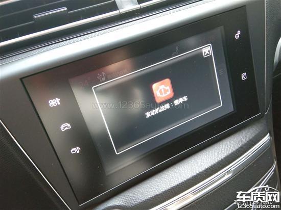

下面所反映情况是本人车真实情况,正当维护自身权益同时,希望给消费者提供参考。15年9月购车,购车以来,408车型网友反映的各种问题,在我的这台车一一应验,减震异响,空调制冷效果差,轮胎磨损严重,(关于轮胎,出过一次事故,也是让我很后怕的一次经历,18年12月去外地出差,结果轮胎在高速上爆胎,幸运的是当时快到收费站,车速较慢,把车控制了下来,随后开始用手机找救援换胎,在查询救援的同时,偶然发现原来408的轮胎在2018年9月就开始召回部分型号,我爬到车下后确认,我的4条轮胎全部在召回范围,可是直至我这次事故发生,厂家和经销商从没有和我联系让我去换轮胎,直到我和他们取得联系,回来后才给我换了轮胎,我不知道在标致厂家那里,利益和安全,孰轻孰重)。接下来,在今年8月份,行驶过程中,发动机故障灯亮,然后去到4S店电脑检测,润滑系统故障,更换了正时皮带,还有部分小配件。同时,维修人员告诉我车烧机油,机油尺已探不到。后添加机油做测试,跑了1000公里烧了1700毫升机油,这次彻底炸了,车也一直没有敢开。也希望厂商能正视自己的问题,我也会在维护自身权益的路上坚持下去!
