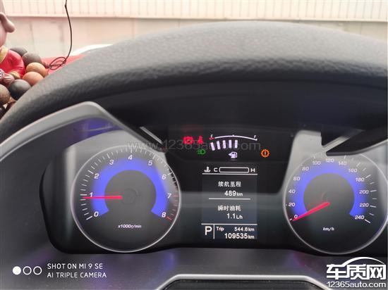

11月20多日,在室外放一天去开发现问题,故障灯亮。去了两家4s店,检测故障历史P0868,一家给的解决方案是换双质量飞轮和传感器、线束,另一家给的是换油泵,根据网上说法,我选择换了油泵。可是,换了问题并没解决,故障灯依然亮,4s店的维修师傅联系变速箱厂家,得到的回复是换变速箱,实在令人无语,我放地库就可以正常我投诉2个问题:1、这款车有质量问题,10万公里出头要大修。2、厂家和4s店对这个问题处理不专业,不能解决问题,修一步看一步没个说法。
