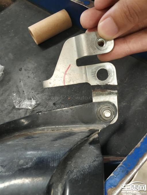

近期车辆行驶中,发现发动机2000转上下时,发动机舱出现类似钢锯锯钢管的声音,到4S店准备检查,技术一问车辆型号和出现的状况,就大体判断出为排气管隔热支架断裂,上架检查确实是这个原因,这个配件是安装在发动机舱中,根本无外力碰撞,竟然也能断裂,想想这质量也够可以的。到车友会群和网上一询问,发现这是17改款的卡罗拉的通病,而且就车友更换后的配件来看,要比原车配件更大而且更厚实,所以更换就得一整套,包括支架/螺丝/隔热罩。车友反馈这是这款车的通病,建议厂家应该重视,并且召回免费更换配件。

这种支架都是段咯,质量是有多差啊。如果其他车主也是出现同样问题那就要集体反馈才好解决

这种部件断裂的问题,一般厂家和4s店都会解释是人为导致,唯有大家共同投诉,找到共性问题,迫使厂家不敢轻视。
