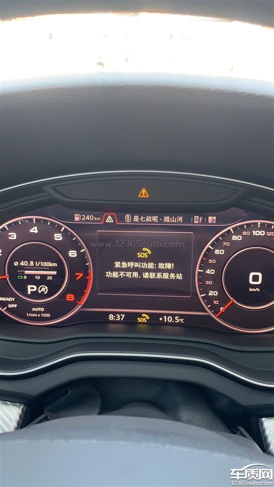

全车在无外界触碰情况下突然报警,致使全车亏电两次,打不着火,经保险救援,去4S店检查亏电原因,调低报警敏感度并充电,协商更换电瓶未果。然而根本亏电问题没有得到解决,接着又一次出现亏电,并换了家4s店救援上门服务,检查亏电原因,说明是SOS模块漏电并做了改线处理,这个问题目前没有得到有效解决,改线就失去了报警功能,是阉割了该项功能,大家有没有遇到同样问题的,有没有解决好的?

确定不是电瓶问题,而是所谓的sos模块问题,综合各方面情况分析,主要集中出现在21年3-4月出厂的这批车,可能是简配,也可能是芯片紧张而使用了一批质量低劣的模块,这批模块存在异常耗电问题,能很快吧电瓶电耗光。我车也是这个情况,目前4s给我把模块断电处理了,说等厂家给解决方案。几个月了也没个说法,前两天说是有解决方案了,就是升级软件。准备这周去看看升级后效果如何。个人认为如果硬件有问题的话靠软件去补救依然是不靠谱的,有条件的车友可以比对一下这批模块跟之前的模块是不是差别很大,如果能证明厂家以次充好就更好维权了,只是一般人做不到。如果你不幸也是这批车或者已经出现同样问题,请大家一起投诉吧,不要被js忽悠了,最后倒霉的是自己。
