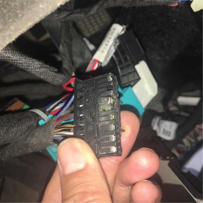

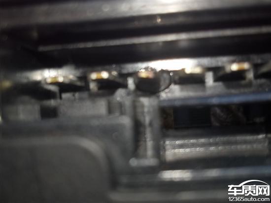

车辆于18年3月发现车上后挡风玻璃和后视镜除霜加热功能不能使用,到4S店检查说烧坏。我觉得这功能使用频率又少不应该,于是到朋友店里拆下一看,发现主板完好,但是线路和插头都不同程度烧融化,插头和主线被击穿。多次联系吉利方面没有解决方案,厂家和4S店踢皮球以过保为借口。缺陷问题跟过保有关系,是不是要车毁了出事才重视。

我们情况一模一样。  后挡风玻璃加热。后视镜加热故障。 线束插头和  bcm  接口  烧化    应该是设计缺陷
