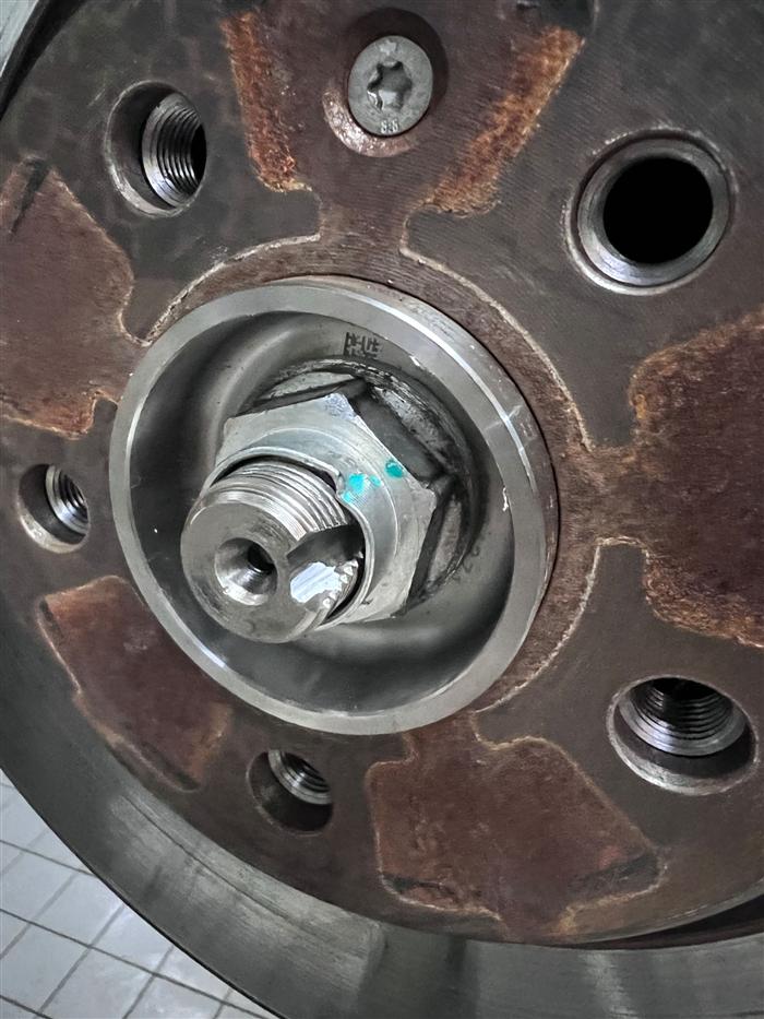

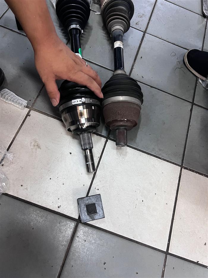

事情是这样的,我的车在连霍高速上,发现车身突然抖动,后从安康下高速,发现左前轮轴头螺丝,轮毂盖丢失,后去安康宝瑞达4S店维修,补了一个螺丝上去,后继续高速跑回长沙,轴头螺丝又松了……于是按照厂家标准拧到45牛,跑了两天,又松了,是的又松了。(这期间高速上两次失控,轮胎失去抓地力,左前轮支撑不够,不要说我驾驶有问题,不接受反驳)后来换了半轴,发现新款的半轴与老款半轴不一样,老款是螺栓式锁紧,新款的是16号螺母式锁紧,并且是有防松豁口,吉利这是明知设计缺陷,拒不召回更改,拿车主的命当儿戏!想问问吉利,你不脸红吗,第一批支持你的车,你就这么对待第一批的车主?去4S店反馈问题各种说没问题,更恶心的事,打400投诉电话,厂家居然去调查我的个人信息,请问这是不是违法?还是说厂家可以店大欺客?可以凌驾于法律之上?
新款老款半轴
老款轴头锁紧方式
新款轴头锁紧方式

星瑞这个轴头螺丝是和批量问题,今年之前的车都有这个问题

你好楼主,我的车是21年6月买的尊贵版跑了2万现在也是半轴有问题!请问你的半轴是4s店给你免费更换的吗?
发表于 2023-09-04 15:21
这车问题太多了不值这个价。你这是换的什么半轴,怎么和原车的不一样,我车前轮轴承响,每天早上咔一声我怀疑和这个半轴螺丝锁不紧有关,下臂也响,天幕胶条老化,最主要的是他车门生锈了,后悔死了买了这货。
