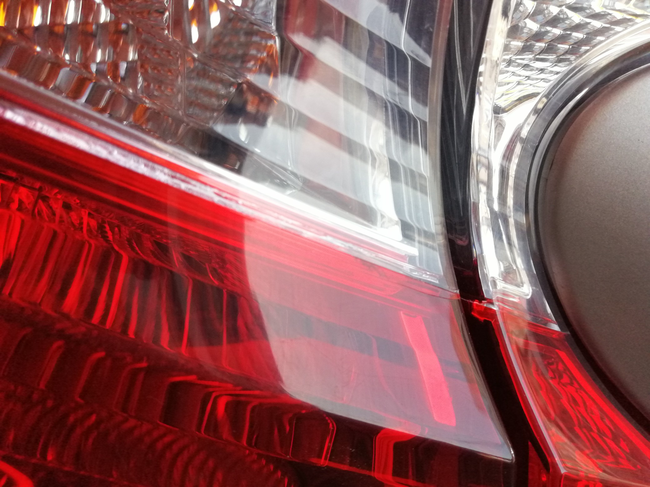

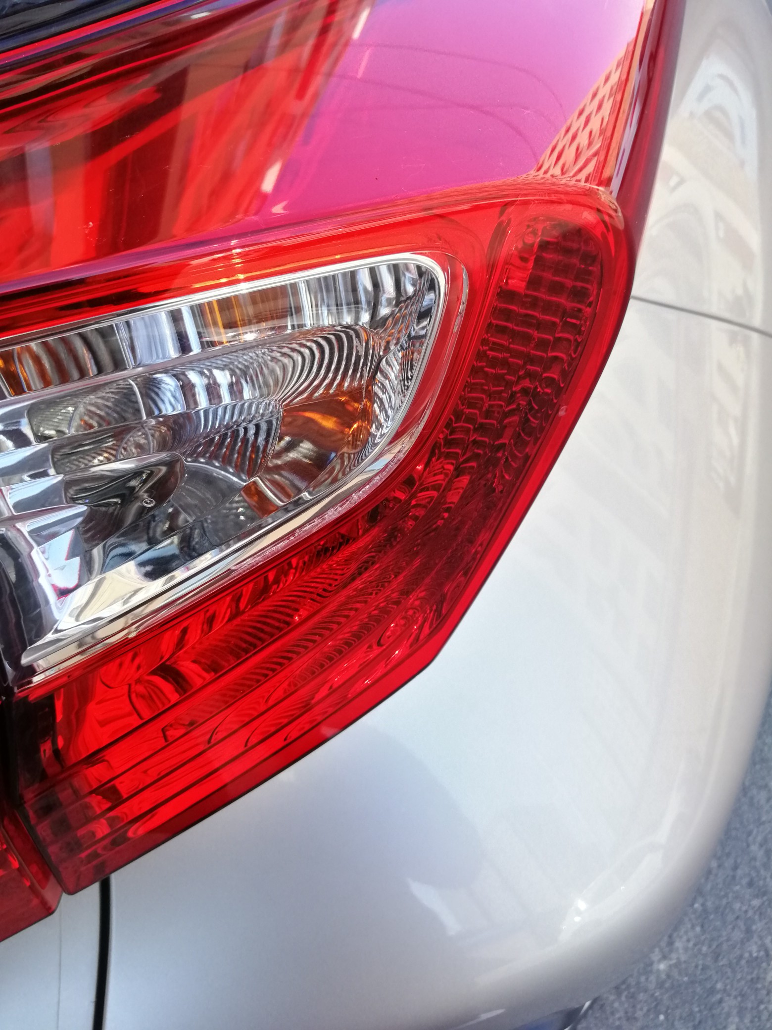

车子2021年6月购入,近期在擦车过程中发现后尾灯里有水珠,仔细查看发现双侧尾灯存在着不同程度的开裂现象,排除外力因素,分析原因两种颜色的亚克力在阳光下热吸收不同膨涨系数差异引起的开裂,这个就是制作工艺问题,引以为戒吧。

发表于 2024-07-08 11:08
我看着咋没什么问题呢...
一介平民
可能是我拍摄角度的问题,但裂缝真实存在的,已经与服务站沟通过了,月底去服务站实地看看,就看最终的处理意见了。

发表于 2024-07-08 12:28
丰田chr的尾灯在正常使用过程中出现了开裂进水的现象。这一现象具体表现为尾灯红白亚克力拼接处存在不同程度的裂缝,导致水分渗入。这种情况并非人为因素导致,而是可能与尾灯的制作工艺和材料选择有关。

售后总监认可是质量问题,但是以过质保期不在理赔范围,认倒霉吧
