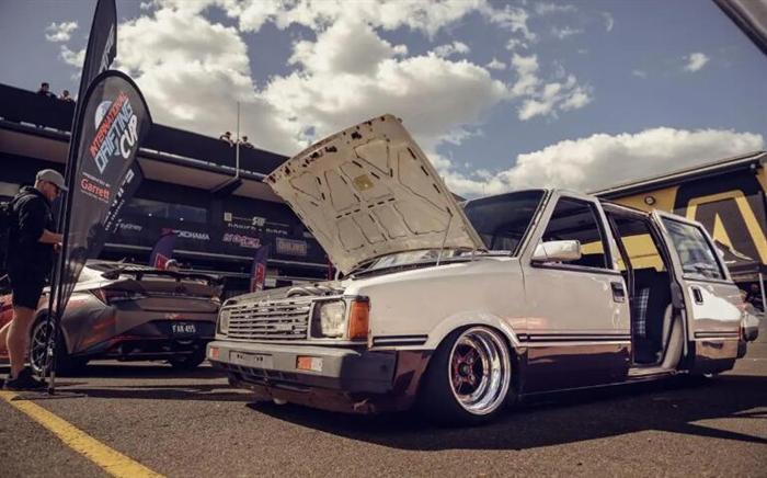

这是一辆1983年的日产Prairie,MiniVan先驱,以其方正车身提供宽敞空间,无B柱与双侧滑门设计,堪称家用典范。但车主Jay却将其改造成漂移车,令人意外。
改装首要任务是改变其横置前驱为纵置后驱,通过移植第四代卡罗拉KE70底盘实现,包括散热、后桥等全面适配。

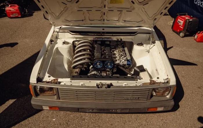

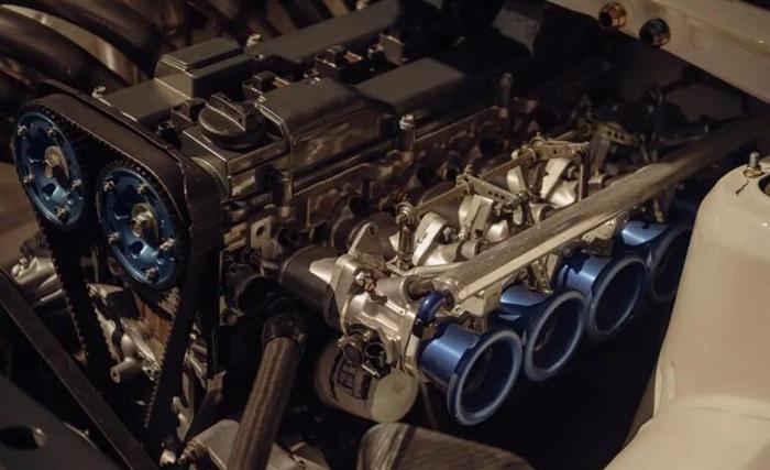

动力方面,选用丰田2JZ-GE自然吸气发动机,升级至3.2L排量,配备304°凸轮CNC气缸盖与独立节气门,实现“六喉直吸”。悬架则移植AE86副车架、前悬架及转向系统,提升操控性。

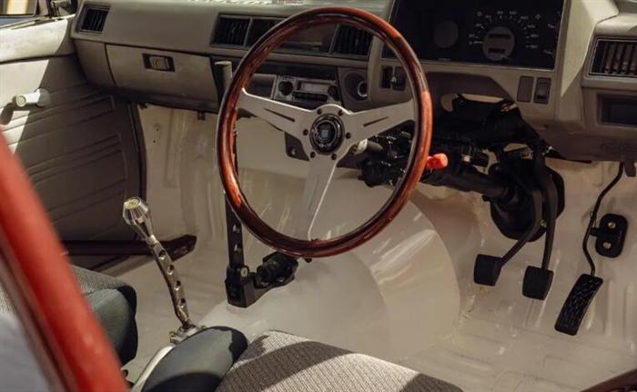

车内保留基本布局,但升级了方向盘、座椅及手刹杆,方向盘加长并换为Nardi木质复古款,座椅为Recaro LX运动型,手刹杆加长以适配漂移需求。车内底板凸起下即为新装的纵置变速箱。
老车或许在很多人眼里只不过是一对“废铁”,但对于车主来说这车有着很深的情怀,修复它将其改造成独一无二的风格,并留在身边就是最好的解决方法。而这也是咱们国内玩车文化中比较缺乏的一部分。
