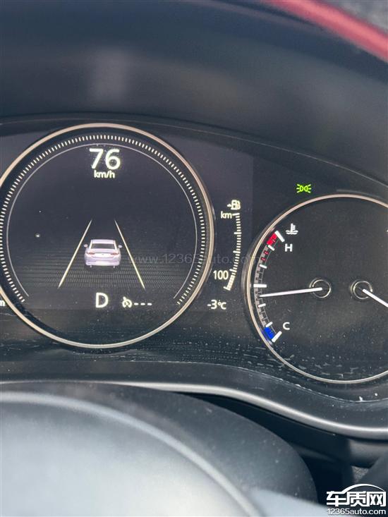

水温表的指示一直未能正常上升,即使在行驶了相当长的距离后,水温仍然远低于正常范围。在查阅了相关资料并咨询了专业人士后,我得知这可能是由于节温器出现了故障。节温器作为发动机上部出水口的关键组件,负责精确调控冷却液的流向,以保障发动机在最佳温度区间内运行。然而,一旦节温器出现故障,就无法正常调控冷却液的流向,导致发动机水温偏低。水温低不仅影响了暖风系统的效果,还可能对发动机造成损害。因为发动机水温低会导致润滑油无法达到理想的工作温度,从而加剧发动机的磨损,甚至可能引发发动机的过早损坏。这让我对车辆的性能和安全性产生了担忧。
