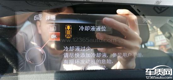

2019年5月左右,行驶里程8万公里多冷却水管断了,拖回4S店免费维修,查出来断了一根水管。2020年1月19日,行驶里程11万公里冷却水管断裂,拖到4S店一查断了3处,且水箱旁边也断了,维修费我交了将近10000元。2020年3月5日提车,2020年3月18日冷却液过少报警,刚刚拖到4S店,结果还没有出来,我心碎了。问了很多人这很可能是设计缺陷或者质量问题,现在质保期也过了,请问我该怎么维护我的合法权益。
