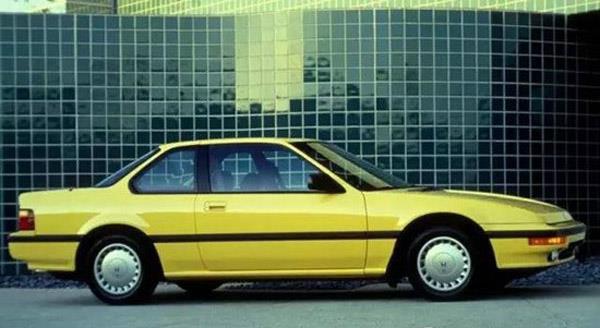

1987年,本田推出第三代Prelude,这是基于雅阁平台的一款双门运动轿车,竞争对手是丰田赛利卡、日产Silvia等运动车型。其装配了B20A系列2.0升四缸发动机和四速自动/五速手动变速箱,并采用了一套机械式四轮转向装置,方向盘通过长长的拉杆直接控制后桥的转向机。1992-2001年的四、五代Prelude车型把机械式四驱系统换装了电控四轮转向。

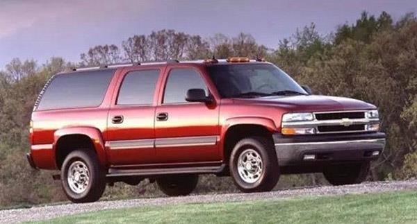

新世纪以后,欧美部分厂商也尝试这项技术。通用推出了名叫Quadrasteer的全轮驱动技术,用在2002-2005年的雪佛兰西尔维拉多、GMC Sierra皮卡、和全尺寸SUV雪佛兰Suburan和GMC育空XL上,之后通用则停用了这一技术。

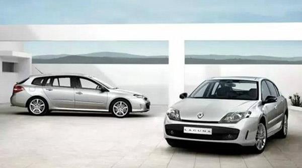

2008年代的雷诺拉古娜GT上也有后轮转向。雷诺拉古娜GT有点类似于当下的君威GS,也是运动型中型车。其2.0升涡轮增压汽油机最大功率150kW,最大扭矩300Nm,可以在7.8秒完成0-100km/h加速,极速232km/h。四轮转向系统供了快速的动态响应性,也让转弯半径比自家的小型车Clio还小,仅为10.08米。

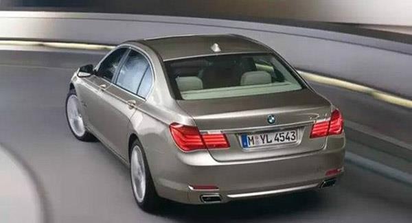

2008年推出的第五代宝马7系(F01/02)上也部分配置了四轮转向系统。宝马设计总监此时由激进的班戈换成了霍伊顿克,7系也向着稳重舒适发展,长轴版的7系轴距已经超过3.2米。为了保证宝马家族的“运动美誉”也为了标榜技术,宝马给7系装上了四轮转向。同时5系、6系轿车也可以选装带有四轮转向系统的运动包。

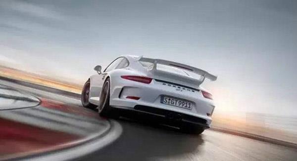

如果你觉得小C前面列举的那些车运动的还不够纯粹,那这辆带有四轮转向的车出现后,你的看法也许就不一样了。2013年,保时捷991世代的911GT3带着这项技术高调出场。911GT3可不仅仅是辆超跑,动力不追求极致,但是骨子里就是一辆披着民用车外皮的赛车,仅仅475马力的它在纽北环跑出了7分25秒的惊人成绩。GT3之后,911 Turbo系列也开始用上了四轮转向技术,也许以后会继续下探到普通911版本上。保时捷这家跑车名门对该技术的青睐似乎又让人们重拾四轮转向的优势。

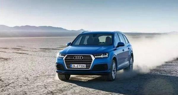

刚刚推出不久的奥迪新Q7也配备了四轮转向系统。奥迪在国内官车身份认同度越来越低时给自己了新的方向——运动,S、RS车系不断引进国内就是最好的证明。不过仔细体会奥迪的运动范儿,和宝马比更偏技术和时尚,有点像健身教练和职业运动员的区别。奥迪在这代Q7更是将运动进行到底,车身减重300公斤,2.0 T发动机的车型,从静止加速至100公里/小时仅需7.1秒。四轮转向系统的加入不但确实提高了运动性,科技感上也增色不少。

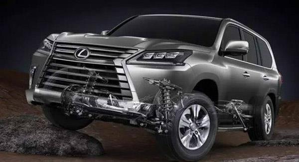

比如我们熟知的雷克萨斯LX570,在越野模式下,通过电子系统巧妙地对转弯内侧后轮施加制动,这样转向半径就大大缩短,硕大的身躯在山间小路转不过来的问题就迎刃而解了,还省去了一套转向机构的重量和空间。
