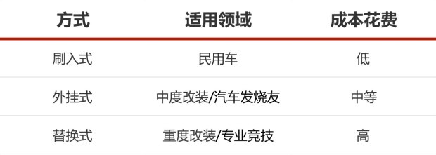

二:刷ECU的三种姿势
1、写入式
写入式改装就是ECU保留了原厂ECU硬件部分,采用将新的运行管理程序写入ECU程序的方法,因为改变了原厂设定程序,写入式ECU又称改写ECU,民间常说的刷机。
因为发动机的马力、扭矩等参数是可调的,写入式就是通过重新汇编程序修改ECU,而ECU控制发动机的动力输出,达到提升动力的目的。这种改装方式虽然受原厂ECU与传感器所限,可调整范围相对较小,但由于不会破坏原厂其他功能的使用以及更为稳定安全的特点。
2、外挂式
外挂式改装ECU,简单说就是通过将信号“偷偷”更换,欺骗带有保护程序的ECU来达到改变执行程序的目的。
首先,外挂ECU将各个传感器所反馈回ECU的信号进行拦截,针对需要调整的信号进行修改(可以理解为作弊,目的是骗过原厂ECU),将本来超过原厂ECU认可上限的信号变成正常信号输入原厂ECU。
3、替换式
最后一种方式仅适用于专业竞技或者重度改装爱好者。
替换式直接改变ECU运算器硬件,这种改装通常都是搭配重度的发动机硬件改装使用,由于改装后发动机的工作温度、进气量、喷油量、压缩比等数据大大超出原厂设定范围,原厂ECU完全无法满足硬件的需求时,这种竞技型产品是最合适的选择。
直接更换汽车的ECU装置,汽车的悬挂、底盘等需要重新适配和设定,以适应高性能ECU。否则轻则发生车辆横轴断裂等问题,重则带来行车隐患。
哪种刷ECU方式更适合普通车主呢?
由于不会破坏原厂其他功能的使用以及更为稳定安全的特点,写入式更适合普通消费者,另外两种方式主要适用于极客或者土豪。
