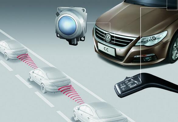

自适应巡航系统主要包括控制模块、信息收集单元、执行机构、人机交互等零部件组成,ACC功能的实现不是单独依靠雷达,依靠的是对多系统的融合,这也成为重点研究方向。
1、信息收集单元
作为探测周边环境的关键零部件,雷达的相关参数直接影响自适应巡航系统的功能和性能。通过对探测距离、分比率、环境适应度等参数分析,与激光雷达、超声波雷达、红外雷达、摄像头等传感器相比,毫米波雷达具有恶劣环境适应性强、毫秒级响应速度、超远探测距离、低成本等多项优势。目前,沃尔沃XC60、奔驰S、奥迪A6等车型均采用毫米波雷达传感器。随着技术的发展,多传感器技术融合成为未来研究的方向。

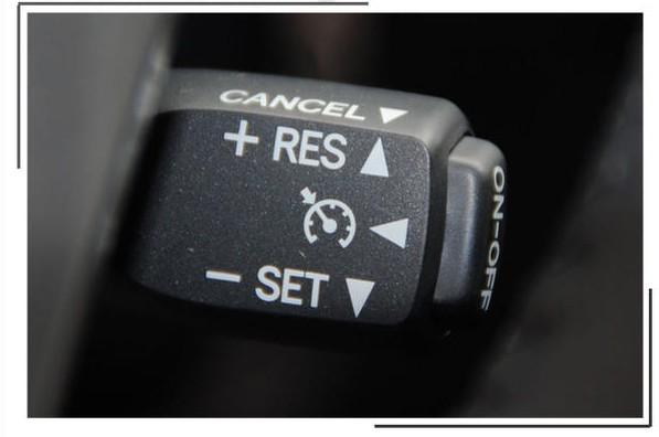

人机交互界面主要用于驾驶员对ACC系统的功能选择和参数设定,一般包括OFF/ON、Cancel、Set+、Set-、Resume、Headeway Time几个按键。同时ACC通过图像、声音、震动等方式提示系统状态、故障等信息。控制模块根据不同报警级别,采用不同的报警形式,如果前方情况不紧急,一般采用图像报警;如果前方路况一般紧急,则采用声音报警;如果前方路况非常紧急,则系统不进行报警,直接要求ESP对车辆进行制动。因为既要给驾驶员预留反应时间,也要保证报警的有效,所以报警门限的合理选择也是重点研究的方向。
