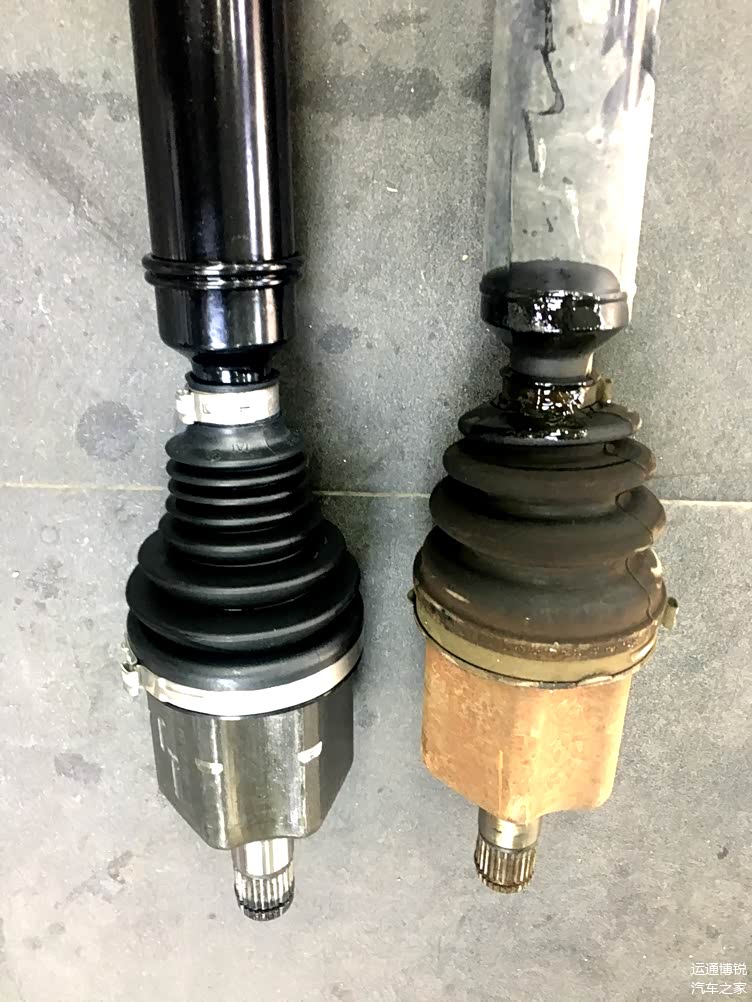

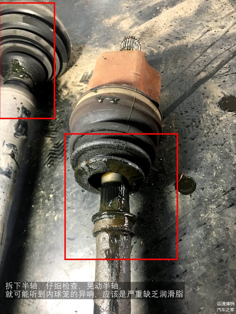

拿车型来说负责输出和对的度比时而久之若防尘套造成沙土后就产生

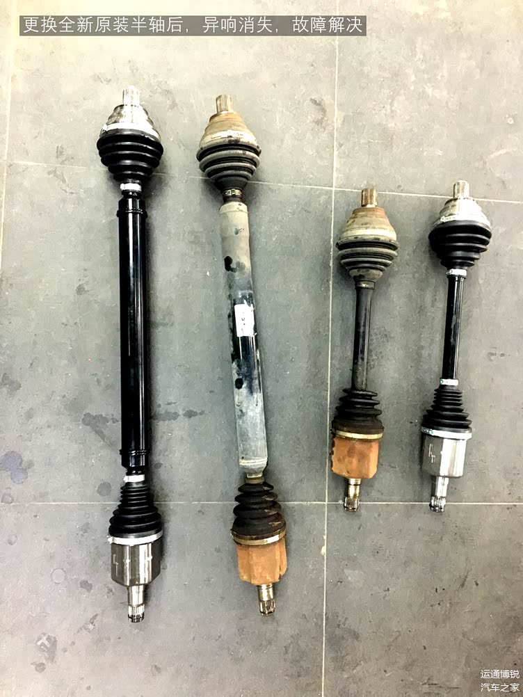

最近到店车主反映是车辆在行驶过程经常有以为是胶套不是
这台车非常鉴于11万了建议更换新总成3000左右若是继续下去车辆可能左右不安全
建议车友听到车在行驶状态发生有就检查若漏液的现象就尽快造成更
