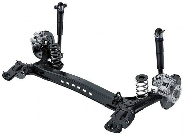

    这张图,成为了无数人用来佐证“非独立悬架就是差”的经典图例,尽管这些人里面,可能还有人平时开着七八十万的普拉多甚至一百多万的陆巡。但是别忘了,扭力梁严格意义上来说,是一种“半独立悬架”,而不是传统意义上完全的“非独立悬架”,是有其一定的特殊性的。
    这就是扭力梁的简化模型,可见对扭力梁悬架的刚度来说,有两个决定性的参数:中梁本身材质的扭转刚度、扭力梁摆臂的长度。扭力梁的中梁,实际上就相当于一根串联左右轮之间的弹簧,其材质、热处理工艺、截面形状设计、轴线与轮心之间的距离、摆臂的长度等等都是影响到这一弹性元件的刚度的因素。所以扭力梁悬架真正的等效模型,应该是下图中的这个样子。
    单纯从结构形式上来看,扭力梁的先天不足是不可否认的,譬如左右车轮跳动时不可避免的干涉、部分车轮定位参数的不可调整等,这些都对厂商的调校水平提出了一定的挑战。调校包括什么?包括扭力梁刚度、弹簧刚度、避震阻尼的取舍以及硬点布置等多种因素的综合取舍,我们已经在之前的《底盘调校到底是个啥玩意》里面说过了。还是那句话,好不好看疗效。试卷难度大,平均分会被拉低,但是你考不好不代表别人也考不好。

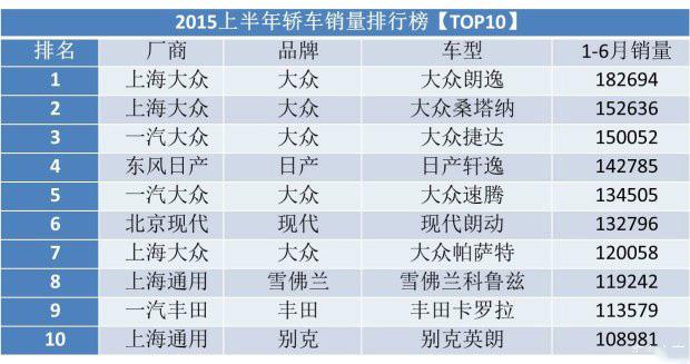

    说了半天,相信还是有很多人觉得,后独立悬架就是天生比非独立好,因此我会为后独立悬架埋单。可问题是,市场告诉我们,太多人在撒谎。
    从这张销量表单足以看出,市场所热捧的大众朗逸/宝来/捷达、丰田卡罗拉、日产轩逸、现代朗动、雪佛兰科鲁兹等都是扭力梁后悬架的车型,独立悬架的车型除了别克英朗和大众帕萨特之外,其它的车型销量基本都被非独立车型完爆。
    这说明,在同等的预算条件下,价格、品牌、空间、车内配置丰富性这些非技术性的因素,在消费者心目中的优先级远比发动机先进性、悬架规格等技术性因素要高得多。某一个技术因素兴起的背后,都是有着其它方面的原因。小排量涡轮崛起的背后是排量税的降低,这就是一个典型案例。
