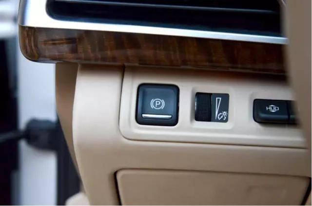

手刹长期制动会造成弹簧变形
挂P挡、拉手刹,这两项操作可以说是大多数车主停车时的标配流程,但在长期停车时,“拉手刹”这一项可要省省了。
手刹的专业称呼是辅助制动器,与制动器的原理不同,其是采用钢丝拉线连接到后制动蹄上,对车辆进行制动。长时间使用手刹,就会使钢丝以及回弹拉簧产生塑性变形,这可是一种无法逆转的变形,手刹的效果会受到直接影响,所以在长时间停车时,就不要拉手刹了。
如果说你的爱车手刹并非传统的钢丝拉线型,而是采用独立的步进电机控制驻车制动,同样会因为刹车片与刹车盘长时间接触,在复杂潮湿的环境下可能产生的粘连、卡滞等问题影响刹车效能。

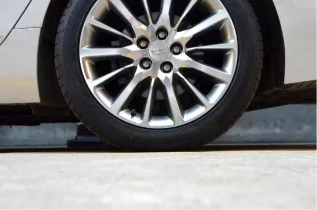

长期停放轮胎更易劳损
停车时,轮胎与地面接触的胎面会被压平,虽然橡胶具有弹性,但如果长时间处于压平状态,胎面就会产生变形,为了避免这种情况,通常可以这样操作:
1、将胎压调整至满载规定值
将胎压打高,可尽量减少轮胎与地面的接触面积,这也意味着,即使会产生形变,也会控制在很小的范围内。
2、架起车辆或拆下轮胎
如果条件允许的话,使用这种方式才能彻底避免轮胎平点问题。

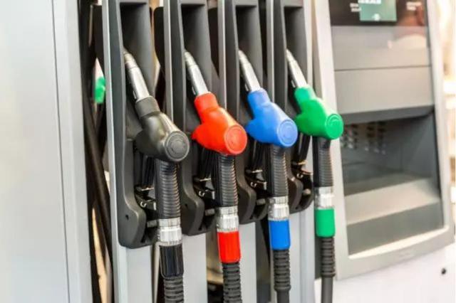

油箱须谨防空气水分侵蚀
油箱内如果没有或只有少量燃油,经过一定的时间之后,空气中的水分就可能会侵入油箱,造成油泵等零件生锈腐蚀,所以加满燃油就可以避免这一问题。
当然,加满油箱也会有汽油变质以及存放过多易燃物等安全隐患,所以车主们可以根据实际情况自行斟酌。

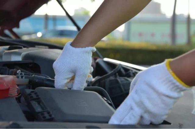

电瓶长期不用容易亏电
车载电瓶主要是靠车辆行驶时带动发电机进行充电的,停车之后,车辆并非0耗电,如果长期停置,电瓶内的电量就会渐渐流失直至亏空。这样不仅会造成车辆无法启动,电瓶的使用寿命也会受到影响。所以在车辆长期停放之前,切记要将电瓶负极端子接线夹断开,如此可有效防止电量流失。

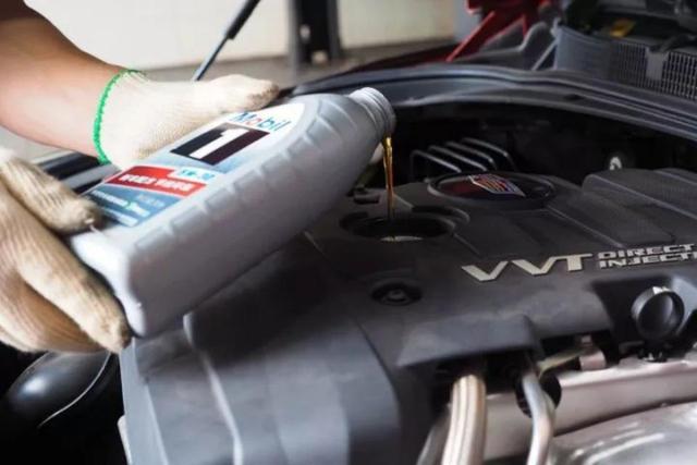

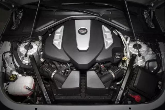

全车油液容易变质
全车油液检查包括机油、刹车油、洗涤液(玻璃水)、防冻冷却液、转向助力油等等,要知道这些油液都是有“保质期”的,而这个保质期,可并非仅与行驶里程有关。
在众多油液中,机油可以说是更换最频繁的油液之一。车主们可不要以为车停着不开,机油就不会消耗使用寿命,其实长时间停放时,机油的氧化现象比正常行驶时更为严重。机油氧化后,润滑效果就会变差,对发动机的保护功效就会降低,那些附着在发动机部件上的油泥也会结块变硬,从而影响正常运转。
此外,当发动机再次启动时,由于长期停放,气缸与活塞间会形成干摩擦或半干摩擦,这将会加速发动机零件的磨损。
所以在车辆长时间停放之后,更换机油可是很有必要的一项操作。
