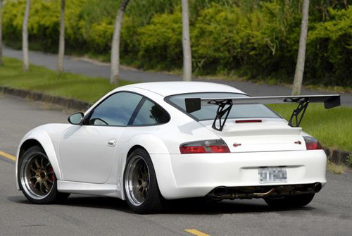

  1、加装尾翼
  加装尾翼会导致抓地力变差,增加行车危险系数。小i提醒车主,如果为了达到夸张或美观效果,盲目给小排量和经济型车强加尾翼,将导致汽车单向平衡出现问题,影响用车安全。

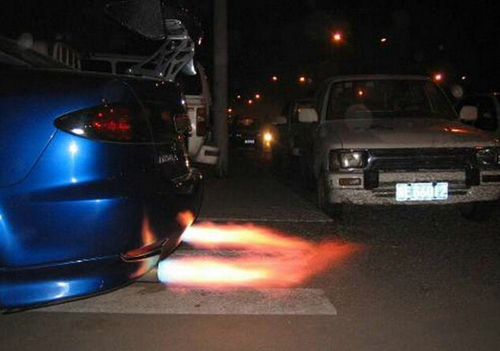

  2、加大排气管
  大口径排气管对于提升车辆功率的效果是微乎其微,也不会跑得更快,最有效的方式是从发动机内部着手,如加大缸径与冲程、汽缸内部抛光、节气门抛光、更换锻造活塞与连杆等。轻度改装的自然吸气车辆在进行排气管改装时尽量不要超过原厂管径的10%,涡轮增压车种则不要超过15%。

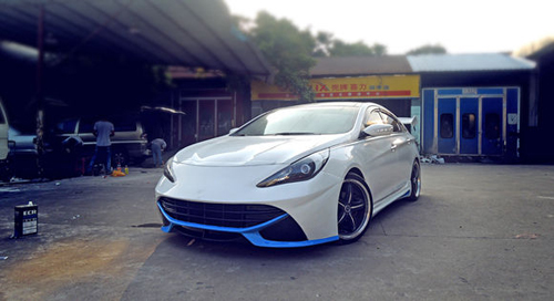

  3、加大包围
  越来越多的车主选择给爱车加装包围,不过像那些加装的太低的大包围来说就不是很实用,在市内跑还好,如果去到郊区或者路面情况不好的话,就难免要磕磕碰碰了。因此,建议车主们要量力而行,在好看的同时也要兼顾一下好用的原则。

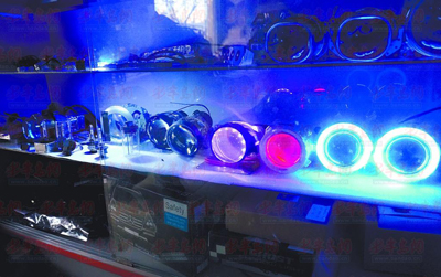

  4、改大车灯功率
  很多车主认为加大灯泡功率就能达到车灯亮度增大的效果,但加大灯炮功率会直接超过原设计的耐温值,过不了几天就会熔化烧毁灯碗反光层。现在的大灯透明罩都是合成材料,超过温度就会变黄,而且中级别轿车一个大灯都是近万元或是上万,千万不要去乱改。

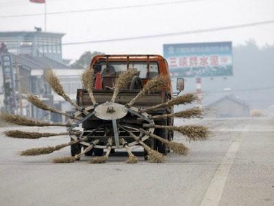

“道路清扫车”
