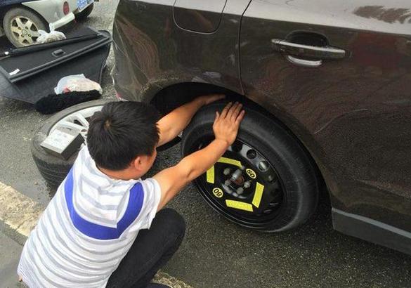

车主下车后发现自己的轮胎被一个铁片扎到了,还好自己没有开快车,于是就准备自己换备胎,但是无奈琢磨了很久都不知道怎么换胎,想想要是装错了也危险,于是就打电话像维修人员求助。
等到救援人员来到的时候,轮胎已经彻底没气了,看来这个铁片对轮胎的创伤面积应该挺大的,维修人员也表示,这个轮胎可能没有用了,需要重新更换一个,但是具体是否可以修补,还要到修理店看看内胎的具体情况,先换上备用车胎先。
下图是更换备胎,奥迪Q5备胎比较特殊,这种胎学名叫压缩备胎,这种轮胎平时胎内没有气压,车主需要更换的时候,用车内标配的打气泵充气后就可以使用了。可以看到打气泵安装在车子的左侧(蓝色箭头),绿色那里就是备胎了,而红色那里有打气泵的电源。
不过如果没有打开过这里的车主,可能都不知道那居然是一个备胎,而且一般我们的印象当中车胎都是充好气放在后备箱的,看来奥迪Q5这种豪车就是跟普通的车子不一样。
将备胎取下后,应先装到车上后,用螺丝先暂时固定,再充气,正阳能保证轮胎的使用效果。打气时长约8分钟,假如中间怕电机受热,可以休息1分钟。充气气压标准是3.5个气压,但是有的备胎可能打到4个多的气压,才能完全鼓起来,鼓起来后,再将气压放到3个就可以了。在不需要使用备胎的时候,放掉里面的气便可恢复到原来的样子。

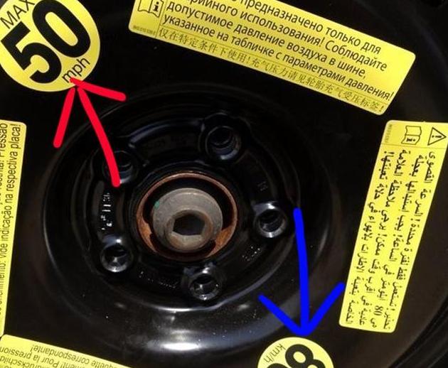

备胎上有公里和英里两个数字,表示最高车速不能超过80KM/小时。车主要时刻注意自己的行车速度,延长轮胎寿命。
