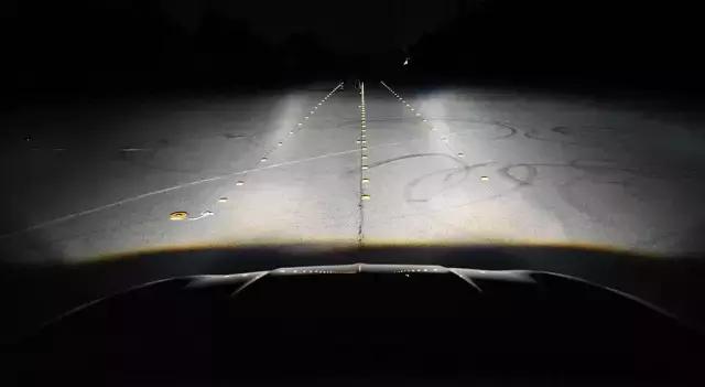

上图为氙灯的近光效果,亮度足够,宽度由两条光柱逐渐向两侧减弱变暗,可以看见两条很明显光柱,效果不错。

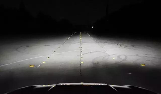

再看LED大灯的近光效果,没有对比就没有伤害,LED亮度更高,路面被照亮的是一大片,照路优于氙灯那种有明显明暗变化的效果,而且两侧的宽度和亮度也要更好。简单说,近光方面,LED大灯完胜

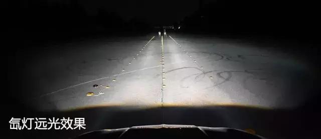

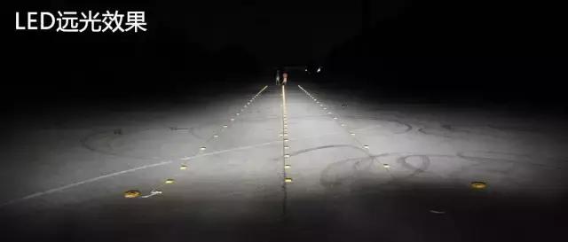

再看两种光源的远光效果,虽然LED依旧照射的更宽,亮度更宽,但较远的地方,明显不如氙灯,换句话说,氙灯色温比LED要低,穿透力更好,照的更远。
另一个原因,实验种的LED大灯车型,虽然灯腔内由多个光源组成,但没有透镜(部分车型LED大灯有透镜设计),不如氙灯聚光好。
