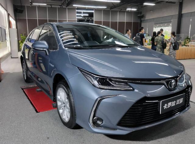

前几天我们在介绍全新一代卡罗拉的时候,为大家说到这台车的混动系统进行了升级,采用了丰田的第二代混动系统——THS-II。结合另外一件事情,就是在年初的时候,新闻曾报道过,丰田开放了第一代混动系统THS的专利给行业内其他公司使用,其中吉利占股的湖南科力远新能源公司以1元的价格购买了专利使用权,相当于就是免费获取了一些核心的技术。而其实科力远的创始人本身就与丰田有着深厚的关系,对于THS极其熟悉,并在模仿的基础上弄出了一套CHS系统,但由于很多核心技术尤其是控制逻辑软件难以攻克,CHS并未大量装车,也正是后者极其期待丰田技术开放的原因。

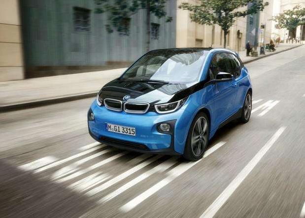

其中串联增程式是使用内燃机单独发电,驱动汽车只使用电机,如宝马i3及理想one等车型。工作时,发动机转动带动发电机发电,电量可以直接用来驱动电机也可以存入电池,发动机与驱动电机之间不能直接连接在一起。

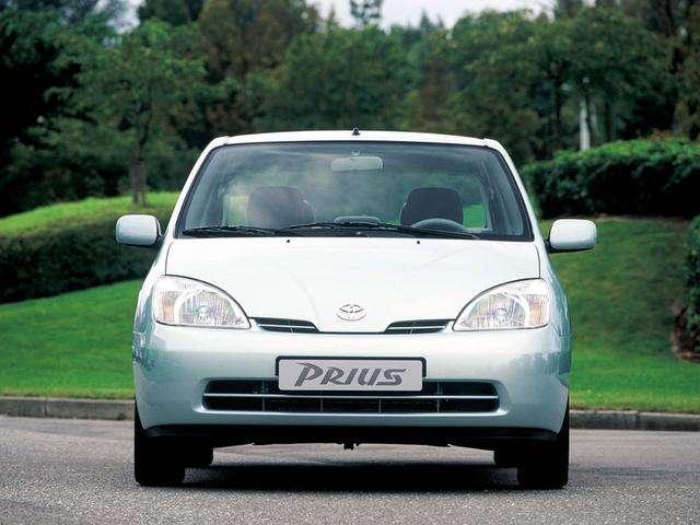

而丰田的THS系统之所以被单独分为一种,归类为动力分流式,核心点就在于它使用了一套行星齿轮结构巧妙的连接了发动机、发电机与电动机,成功的避开了离合器的存在,依靠行星齿轮有三个自由态和两组齿轮副之间的动态关系,适时地锁定或开放一组齿轮副的传动关系,就可以改变整套系统的动力输出状态和传动比。
行星齿轮,共分为内中外三层齿轮,分别是太阳轮,行星架以及行星齿轮。三层齿轮相互啮合,均不能独立转动,这三个齿轮之间传动比是固定的,任何一个齿轮的转动后会带动其他齿轮的转动,可以说是牵一发而动全身。但是可以锁定其中的太阳轮或行星架不动,而另外两者之间进行传动,这就为整套动力的调整留下了空间。
THS混动系统的优点就是“结构简单,控制灵活”,其核心就是单排单级行星齿轮机构,由太阳轮、行星齿轮座、行星齿轮和齿圈组成。如上图所示,蓝色部分为汽油发动机,绿色部分为一号电机(MG1),连接行星齿轮组最中间绿色的太阳轮,主要起发电、启动发动机和调速作用,正反转均可,转速区间较广。红色部分为二号电机(MG2),主要用作驱动电机和动能回收时的发电机,连接最外边红色的齿圈,同时也连接车轮,既可以正转(前行)也可以反转(倒车)。而发动机则连接中间蓝色的行星架,只可以正转。整个机构的动力通过位于齿圈上的外啮合齿轮传递至减速齿轮,再输送到车轮上。
那么这种混动方式有什么特点:
1、 省却了较为复杂的电控离合器,要知道在20年前,电动离合器的控制比较粗糙,结合与分离都不够顺滑,相比之下THS的动力切换就显得非常友好了
2、 整套系统的体积不算大,重量比较轻,因为减少了变速器
3、 发动机与电机之间的关联性很强,因为发动机与行星轮相连,所以在电机带动车轮转动后较低车速时,发动机因为齿轮刚性啮合,不得不介入工作,并不一定达到发动机工作的最佳车速
4、 发动机与电机的不能同时发挥出最大功率,整个系统的总有一部分的动力用于发电,也就是被分流了。
5、 动力电池不会放空,无需大容量电池(采用的是镍氢电池),同时对于延长电池寿命有很大的帮助,又可以保证发动机负荷不会过大,电机总能在合适的时候出力
6、 对于控制系统的要求很高,对应不同加速需求、车速、滑行等各种状态,要求各齿轮副的啮合与锁定及时,电机的正反转、发动机的启动时机都要精确控制
正是有了以上几种特性,才使得THS的赢得了这样的口碑,一是确实省油,二是动力衔接非常平顺,三是动力电池的安全与寿命都不错。但同时,消费者也能感受到这套动力系统在爆发性上一般,没有强悍的加速能力。

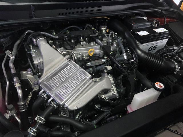

首先,电机布置方式上发生了较大变化,由之前的同轴布置变成了现在的平衡轴结构,也就是说之前连接在行星架上的MG2现在独立出去了,通过减速齿轮与行星架外部齿轮啮合,这样驱动电机的自由度更高一些,意味着可以提升功率,纯电驱动的车速可以提升。另外,这样的布置使得之前较长的体积缩短些,变得更宽,有利于机舱布置和控制重心。还有,在行星齿轮的传动副上齿比也进行了优化,齿轮与齿面也采用了新的加工工艺和抛光处理来提升传动效率,降低摩擦。再有,就是在Ni-MH镍氢动力电池和PCU动力控制单元也有所优化。
因此,THS-II的核心技术并未改变,依然是单行星齿轮的动力分流方式,但在结构上有了一次比较明显的改变,在技术细节上则有众多微小的改进,使得它对于能源的利用率会进一步提升。还有一点,由于结构上的变化,一定会引起控制逻辑上的改变,使得第一代的控制逻辑不再适用于此,而正因为如此,丰田才很大度的开放了第一代系统的专利。
