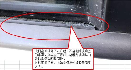

2016.11.03开车时,4个车窗都有水雾,将4个车窗同时下降、再上升,其中3个车窗玻璃上的水雾都能有效清除,只有右后门的玻璃一点用都没有。单独做了对比,正常的车窗玻璃下降的时候,内外的防尘条和玻璃都是贴在一起的,没有间隙。而右后门的玻璃在下降的过程中,明显能看到有很大间隙。若在行车过程中,开启了此车窗,很容易进杂物或水,会导致车门内部锈蚀,加速老化。特别是马路上那种乱插名片的,要是插到这个车窗,根本取不出来。
