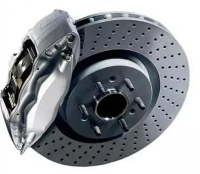

关于厚度
一般来说,一个新的刹车片的厚度是1.5cm。随着行驶公里数的增加,刹车片会变薄。专业人士建议,当刹车片还剩三分之一,也就是0.5cm左右时,就要换了,比较稳妥。
那么有些车友表示,要看这个,岂不是要卸掉轮胎。其实并不用,刹车片两侧都有一个凸起的标志。这个标志一般是2-3毫米。当刹车片厚度和这个标志平行。那就是该换了!
声音提示
除了胎压报警的提示以外,如果在刹车时,听到了金属相互摩擦的声音。那你也要小心了!刹车片也要换了!
如果真的已经出现了上述的声音,那么在换刹车片的时候,您最好也检查一下刹车盘。因为,这种声音一出,往往也代表着刹车盘的磨损!
