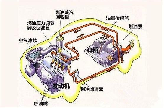

乙醇是良好的有机溶剂,乙醇汽油较普通汽油相比,对车辆燃油供给系统中的橡胶垫圈、塑料等部件会有一定的溶胀和侵蚀作用,因此这些部位的材质需要做一些特殊的处理。

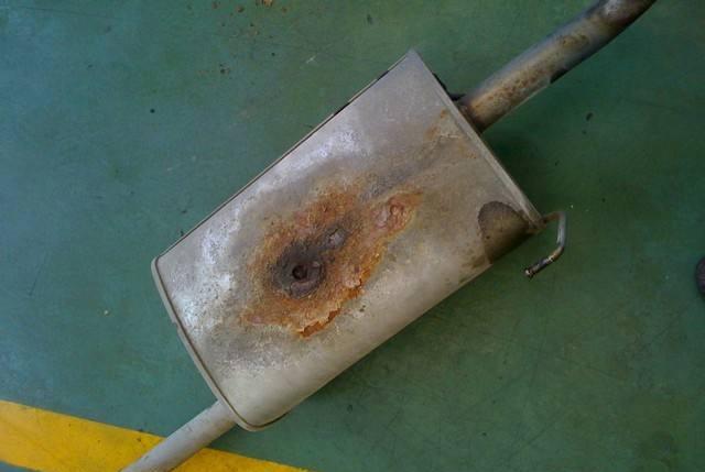

(3)汽车的尾气中含有更多的水,时间长了就会腐蚀排气管。东北地区很多车的排气管都会锈蚀、破损,乙醇汽油绝对是第一元凶。

如果你的车一直使用的是纯汽油,现在要更换乙醇汽油了,那么你在更换前一定要把油路和油箱清洗一下。尤其是里程数超过3万公里的车。否则,在乙醇强大的溶解、清洗作用下,一些挂在油箱壁、油管中的胶质、沉积物会被清洗下来,从而堵塞滤清器或喷油器,发动机会出现抖动、加速无力甚至熄火等故障。
