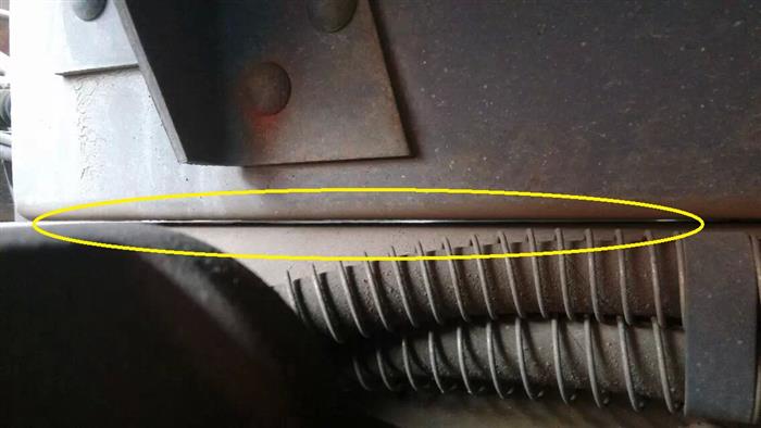

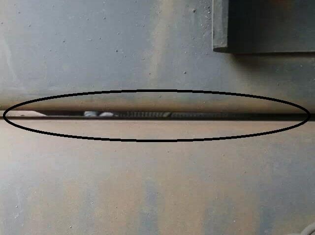

下图就是东风商用车及其属下全资子公司东风专汽制造生产的车厢
图片显示车架以变形,车架纵梁与车厢纵梁已经有相当大的开口
车架纵梁与车厢纵梁已经有相当大的开口,吞噬了卡车人
图片显示车架以变形,轮胎以严重吃胎,吞噬了卡车人的利益
