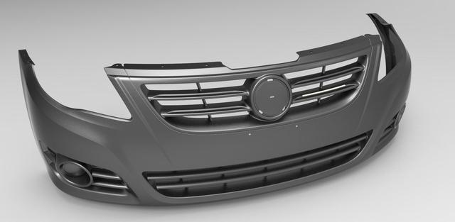

其一,为了造出更加流线、更加美观的车头。
这么复杂的保险杠,如何冲压出来?
相比于铁材质,塑料能更容易的做出各种复杂的造型来。即使了到了今天,很多车头的复杂造型,铁板冲压都是很难做到完美的,很容易出现开裂、褶皱等现象,影响美观。而塑料通过注塑制造,轻而易举的做到完美。
