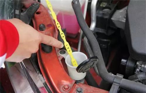

三、冷却液检查
跟制动液一样,冷却液的更换周期也比较长,平时只需留意油液量即可。需要注意的是要留意一下软管是否有损坏。
另外,冷却液的颜色也会体现变质与否,但不同的冷却液颜色不同,普通车主要判断也比较难,需要专业仪器。所以,如果在油液量、管路正常的情况下,车辆运行时水温状态偏高的话就需要去4S店或者维修店进行检测。

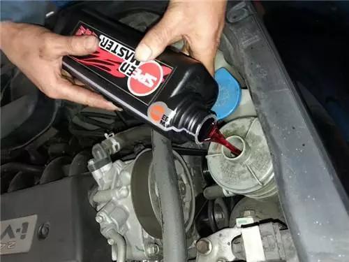

四、助力转向油检查
如果发现方向变得比以前重了,有可能是助力转向油出现问题。不过电动助力转向的汽车,就不用检测了。
助力转向油一般是每2年4万公里更换,保养手册上也有详细说明。检测方法其实跟机油差不多,留意油尺上的油量标记即可。而油品的话也是拿白纸来对色,如果出现发黑状况就该及时更换了。
