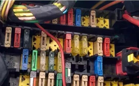

第六步,检查机线路
很多车主大多都是看看车辆外观,再进一步也就看看发动机舱,实际上还需要更深一步的检查,那就是检查车辆线路接线。尤其是车辆的保险盒,看看有没有私加线路,因为不少车商为了给车主增配,都会选择安装那些非原厂配件,很可能会私改线路。
因此,如果后期造成自燃,那么保险公司和汽车厂商都无法理赔,这是车主后悔都来不及。

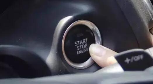

第七步,点火启动看怠速
一般情况下,提到的新车再签字“收货”之前,4S店是不允许你点火启动的, 但是别管他,哥买的是车,不是规矩!
所以一定要点火启动试一试,并且观察车辆转速表怠速,是否能够水平回落至800转,并且看看有没有报警灯亮起。

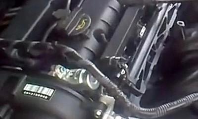

第八步,听一听发动机声音
既然点火了,就来打开引擎盖,听听发动机的声音。虽然说不同车型的发动机声音都不一样,但是需要仔细听的是,发动机有没有其它的杂音,最好找人帮忙踩下油门,听一听不同转速下发动机声音是否异常。
另外,如果有条件的话,可以用块破布堵住排气口,假如发动机声音明显变沉并几秒钟就熄火,那就证明是辆好车!否则就是什么地方漏气。
