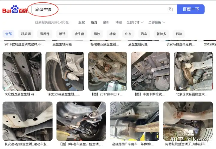

科普一下:汽车生锈是正常的常见现象,这玩意没有国籍之分。在这里也给大家分享一下,常见的两种汽车底盘生锈类别:表面生锈与结构件生锈。表面生锈通常是漆面破损后的氧化所导致,及时处理可以防止扩散,不影响车辆使用和安全。比如像排气管、悬架这些底盘部件的生锈就比较常见。因为排气系统长期处于高温工作环境不耐腐蚀,表面生锈是正常现象,即便是316l材质的不锈钢排气管也会轻微变色。而且悬架部分如果用的是铸铁件,那漆面脱落后必会有轻微氧化生锈。如下图
但是如果悬架这个铁锈掉粉了,那就要引起重视,说明锈蚀到了金属基材。也就是上面所说到的第二种情况:结构件生锈。它就会导致部件强度下降,影响行车安全。比如刹车管、燃油管锈蚀可能引发泄漏,悬挂部件断裂等问题。这个时候还是建议及时去4s店或者修理厂,做一下清洁、喷涂一下防锈涂层,或者更换受损部件。但是如果悬架这个铁锈掉粉了,那就要引起重视,说明锈蚀到了金属基材。也就是上面所说到的第二种情况:结构件生锈。它就会导致部件强度下降,影响行车安全。比如刹车管、燃油管锈蚀可能引发泄漏,悬挂部件断裂等问题。这个时候还是建议及时去4s店或者修理厂,做一下清洁、喷涂一下防锈涂层,或......
