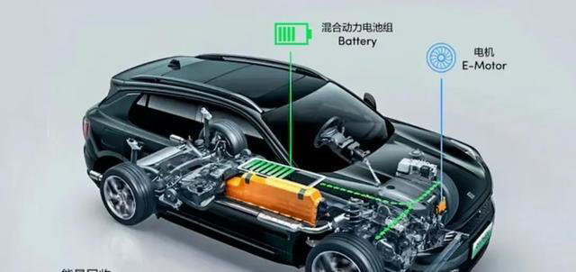

确实,很多电车车主都用亲身经历证明过这事可行。动能回收开到最强,松电门的那一刻,车就像被一只无形的手拽住,减速感相当明显。有些车型甚至能直接刹停。更让人上瘾的是,下坡的时候续航数字不但不掉,反而往上涨——那种“越跑电越多”的感觉,确实奇妙。
来看两个真实案例。一位深蓝S05车主从香格里拉往丽江走,海拔从3300米降到2400米,几十公里的长下坡,全程没碰一脚刹车。到了山下,表显续航反而多了将近20公里。另一位小鹏车主从东灵山下山,23.9公里的下坡路,平均能耗干到了负13.3度每百公里。还有人在姑婆山跑了近20公里的下坡,电耗最低到负10度,WLTP续航增加了9公里。
所以从技术上讲,几十公里的长下坡,纯靠动能回收控制车速、完全不踩刹车——确实能做到。
