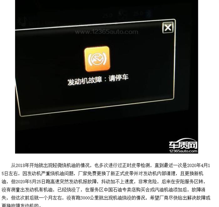

去年的年底在高速行驶途中,发动机突然报警,显示需要立即停车维修车辆。经过当地售后告机油润滑不足导致,需要更换正时皮带。所以自费更换了,但是在更换皮带后,使用也就半年的时间,最近发现这车烧机油严重,行驶不到5000公里,又报警,已经加过一次机油了,现在机油标尺测不到机油。到4S店检查,说是需要更换气门油封和活塞环,看来是要大修发动机。但是我在车质网看到这样的问题真是不少,类似的问题在不同时期都有车主反馈,难道厂家就不能召回处理吗?

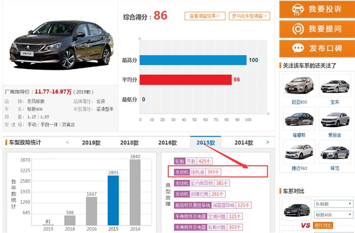

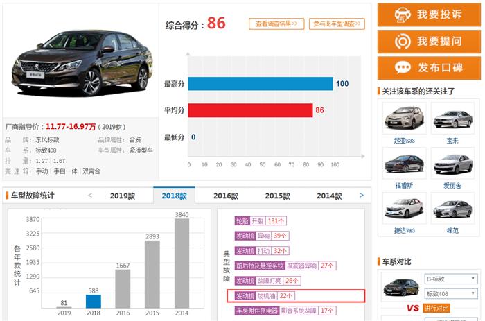

我在车质网看到有车说明:“19年机油消耗的程度有所增加,将上次保养剩的机油全部加上,机油液面到达油尺中间位置。但到4月份保养时机油已至下限。这次4S说有可能是道达尔机油的问题,要求我换成长城专用全合成机油再观察一下。本次机油加至上线,行驶3000公里,液面降至中线以下,排除机油问题。到4S店解决,经检查,发现火花塞上没有黑色烧机油的迹象不明显,有用内窥镜检查缸内,说缸内积碳较多。因为车辆过保,要求自费修理,或者将就着用着。今年5月份保养,机油已消耗殆尽。保养后机油加至上限,行驶3000公里,机油降至下限。加入保养剩余机油至今,又已消耗。要求厂家更换新发动机,彻底解决问题”。所以说这样的问题厂家必须给一个说法。
另外经过车质网查询的信息,像这个烧机油的问题多半是因为活塞环与气缸壁间的配合间隙过大,气门密封圈密封性能差、曲轴箱强制通风阀(PCV)损坏或曲轴箱通风口堵塞使曲轴箱内的压力过大,都会使机油随曲轴箱气体进入汽缸参与燃烧,所以烧机油的现象俨然是因为质量问题导致的,所以如果车友们也有这样的问题联系售后未得到处理的话,还是一起通过车质网进行反馈问题,只有这样厂家才有可能召回处理。
