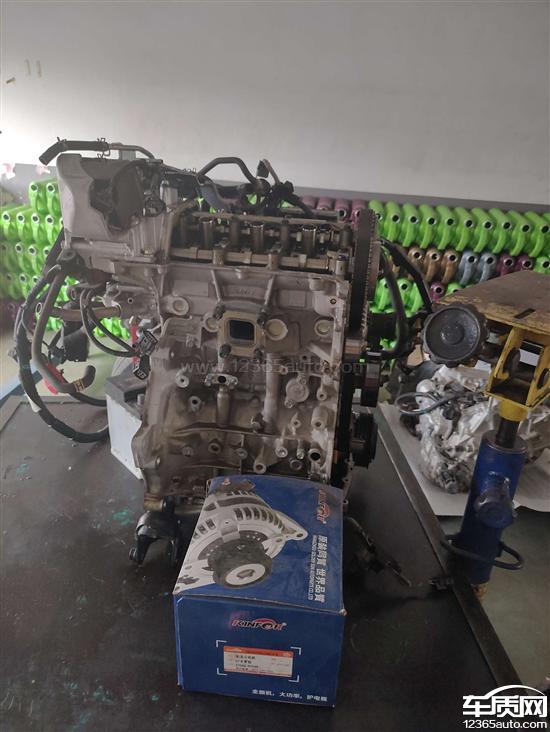

本来就想买一辆省心的家用车,觉得日系车口碑一直都不错,毫不犹豫的就买了下来,就在前几天正常行驶发动机故障灯亮起后,机油故障灯开始出现闪烁。26号到4S店进行检测,检测发现是由于正时皮带损坏造成油道堵塞。购买刚满一年行驶5万多点公里,但却出现了正时皮带掉渣,造成机油路堵塞的毛病,在保修期内却不能享受厂家保修的权益。正时皮带掉渣已是此款凌派的通病(通常是在3万一6万公里开学始),但厂家不能正视问题,总是以各种理由拒绝还是在保修期内的车辆保修,让我们消费者蒙受损失。希望有相同问题的车主都来车质网上一起投诉反馈问题。
