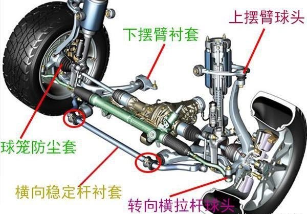

这些爱坏的球头有:上摆臂球头、下摆臂球头、横拉杆球头等,这其中横拉杆球头的损坏会导致转向发生异响、方向跑偏,松旷、吃轮胎,方向盘抖动,严重的会球头脱落,导致车轮失控,很危险。所以一旦发现该球头损坏建议立即更换。

橡胶套
爱坏的衬套包括:横向稳定杆衬套、下摆臂衬套、内外球笼防尘套、减震防尘套等。这里最爱坏的是平衡杆衬套和下摆臂衬套。
