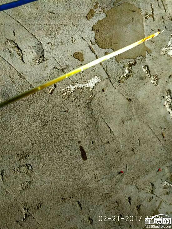

本人在2016年8月12日购买吉利博越SUV汽车,2016年12月本地车友发现博越发动机润滑油出现乳化现象,经过了解原因为东北地区严寒低温情况下发动机高温运转后,水蒸气饱和排放不净,混合机油出现乳化现象,故回家检查我的车,发现机油注油口盖上有乳化现象,经各方了解,单纯发动机机油注油口盖出现乳化现象很普遍,但发动机内机油乳化危害极大,属于发动机设计缺陷,所以开始关注此事。 2016年12月底,厂家对东北高寒地区博越车进行升级改进,派黑龙江汽车贸易有限公司4S店人员上门给更换气门室罩盖及机油,考虑到支持国产和厂家诚意的前提,本人也欣然接受,换气门室罩盖时好多车友包括我的气门室罩盖拆下来后,发现上面附着的大量乳化物,证明了并不是单单的机油口盖乳化,综合外地车友发的机油尺尖乳化图片,能确定是发动机机油出现乳化,当时很庆幸发现的早对发动机的伤害减轻到最低,能及时解决问题。更换机油后共行驶1690公里,在2017年2月20日,检查发动机机油盖又发现出现乳化,而且机油盖里还发现了一个有手指盖大的冰块,机油的油尺还高出上限很多,通过厂家400客服联系到4S店,4S店竟然答复说这就是正常的物理现象,开始推脱。我不明白正常物理现象为什么上次进行过更换气门室罩盖和机油?新车谁愿意更换重要部件?就是为了解决问题我上次才同意更换的,而且当时上门的4S店维修人员说过以后不会出现机油乳化了。
