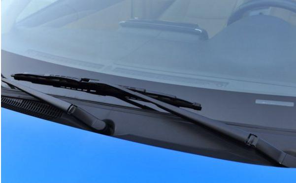

据了解,下雨天出交通事故有三分之二的原因是因为前挡玻璃模糊不清造成,若想有个清晰的视野,那就需要到一副良好的雨刷来为车主擦亮前挡玻璃。目前市面上销售的雨刮分有骨和无骨两种,有骨雨刮是传统型的,无骨是近几年普及的新型雨刮。因为现在的新车很多都配置无骨雨刮,使得很多人会觉得无骨比有骨的好。那么无骨和有骨到底有何不同?哪个更好呢?

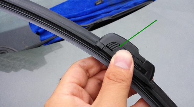

无骨雨刷
无骨雨刷本身是由雨刷胶条、无骨雨刷钢片、雨刷护套和塑料件四种配件组成。其中支架为不锈钢材质,钢片为碳钢且长度在10-28英寸之间,厚度为0.80~0.90毫米,宽度一般在7.00~14.00毫米。
优点:更换方便、磨损均匀,更换周期长、防浮翼可避免车辆高速时雨刷发飘;
缺点:价格贵一些。

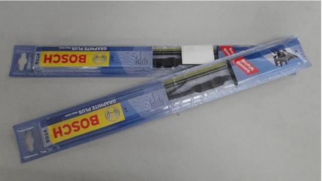

其实,雨刷无论是有骨还是无骨,适合自己车辆的雨刷,能保障行车安全的才是最好的。不少人就由于中了商家的宣传,盲目换上无骨雨刮,非但不能起到应有的效果,还浪费了钱。要想雨刮用得更久,挑选一个自己信得过的品牌以及商品,比你挑选怎么办法的雨刮更首要。品牌相对比较好的就要数博世、美途以及卡尔等等。美途、卡尔会相对比较便宜。
