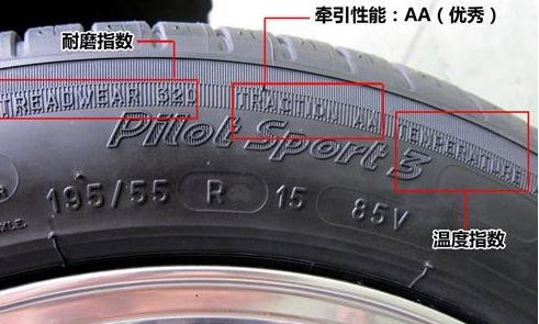

最后,再来说说轮胎的三“T”指数。
所谓的三“T”指数,就是在轮胎的侧面有三个以“T”为开头的字母,Treadwear代表耐磨指数,Traction代表牵引性能,Temperature代表温度指数。
其中,耐磨指数为数字,数值越高说明耐磨性能越强,但是要注意一点,轮胎的耐磨性能越强,它的抓地性能就会相应的降低。因此,并不是说耐磨性能越高越好。标准轮胎指数为100,上图耐磨指数为320,说明耐磨程度是标准轮胎的3.2倍。
总而言之,大家只要明白一件事就行,如果您的爱车是平日代步、家庭出行使用,就尽量选择数值大的,反言之,如果您的爱车是一辆性能出众的跑车或者运动车型,那么就不用过多的在意这个数值的大小。
牵引性能就是抓地力的水平,分为AA/A/B/C,AA代表优秀,级别最高,C级别最低。
准确来说,这个牵引力应该叫湿地牵引力,是根据在特定路面的湿地直线制动所取得的纵向牵引力系数来进行的分级。该项数值越高的轮胎,在湿滑地面的纵向牵引力就越好。
温度指数也分为A/B/C,A代表轮胎的抗高温性能最强,B次之,C最差。温度指数等级体现了轮胎自身散热能力的优劣。温度指数越高的轮胎,高速行驶时的稳定性就越好,车主们可以根据自身车辆的驾驶环境及用途合理选择轮胎。鉴于国内的路况条件,建议最低标准最好不要低于B级。
由此可见,在选购轮胎时,这三个指数也是重要的参考标准
