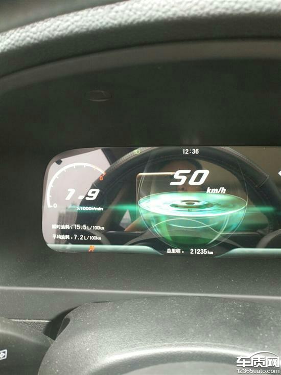

自2017年6月至2017年8月,里程从15000公里到21000公里,第一次出现问题的时候打电话问售后,售后说让去二级站检查处理,然后我到了江津汽修,众泰二级维修站,第一次去,维修人员弄了两个小时终于把安全气囊灯故障灯消除了。但是还没开出十公里就又亮了。第二次去,也是弄了一个多小时。这次管的时间长一点,三天之后又亮了,然,第三次去跟之前差不多,没两天就又亮了。第四次去的时候二级站咨询了重庆4S店的一位的工程师。4S店的工程师让二级站的维修人员把气囊灯的线重新搭接一根线出来。但是没用,安全气囊故障灯也没有熄灭。后来4S店的让把安全气囊的编码拍照发过去,那边发气囊过来换。但是二级站的维修人员拆了一个小时,还是没有找到4S店工程师说的那个编码。后来我开车到了重庆汽车城,众泰4S店。第一次去的时候人太多,就没有弄。第二天又去了,在这边弄了三个小时,结果说是之前二级站接的线接反了,重复接地导致气囊灯亮的。还说重来没有出现过这种问题。结果这次来了一个星期,上周日2017年8月12日去的,在2017年8月19日又亮了。我就想知道这到底怎么回事?怎么处理?能不能处理好?而且而且车还存在方向盘异响,多功能方向盘的功能键乱跳,不按它,它自己也会增减声音,自己开导航,自己切歌。正当自己想增减音量的时候没反应,切歌也没反应。4S店检查的时候说没问题,让继续开,继续看情况,而且维修人员态度不怎么好。――――今天是和4S店约定的时间,上午九点多到达4S店,弄了两个多小时,在十一点多的时候说弄好了,我问了维修人员修了什么?,他说有根线没接好,现在接好了,当时灯确实没有亮了,我反复跟他确认,是否弄好了,我说之前这种问题出现过很多次,都是不亮了之后开一段时间又亮了。维修人员说确实是弄好了。然后就是把车开去洗了下,我见他们确实不重视,而灯又没有亮了,所以我就走了。但是我还没有上高速,可能开了十多公里,这次又亮了,虽然只是亮了几秒钟。但是我还是开回了4S店。这次弄了一个小时。又说弄好了。我反复的跟维修人员和接车人员确认。说这个问题的严重性,但是没有用,就是说好了。让开走…………这次好点,可能开了20多公里,上了高速了。又亮了,我直接给4S店打了电话,由于不知道维修人员和接车人员的姓名,所以我让接电话的人给我找了下当时接车的人员。后来是一个姓“夏”的工作人员接的。说不知道我来了。这就有点搞笑了撒,在星期二的时候约定的是星期天上午过来,但是我过来了,他却说不知道过来了。难道他不该问问?现在这个问题怎么解决?我耽搁的时间、精力、浪费的金钱,怎么处理?

我这个问题持续了1年,去4s店去了10多次吧,最后更换了全车线束
